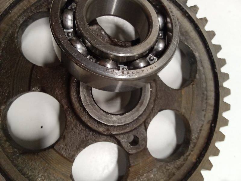

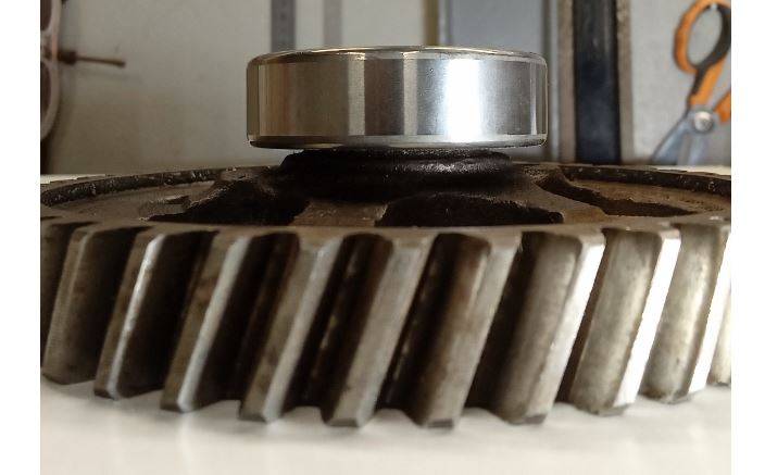

Salut les gras, ici LeLubrifieur
J'ai repensé à ce que je disais plus haut ...
Je vous montre :
le pignon face AR contre face AV roulement :
et en detaillant la partie coincée entre l'ar du pignon et l'av du roulement
il y a environ 1,5 mm de jeu ! Puisque la portée du pignon est décalée sur l'AV du moteur.
Donc je corrige mon 1er examen ... L'huile qui descend des dents des pignons , peut fort bien, dans un
accès de sympathie, aller innonder l'arriere du pignon d' AAC et donc l'av du roulement.
En effet, meme avec la bride de roulement en place, cette bride plaque la cage exterieure du rlt, mais laisse une
grande place entre cette cage ext et la cage interne du rlt. CQFD
Allez je me rendors jusqu'à la prochaine ...
Bonne goutte (d'huile) du soir.

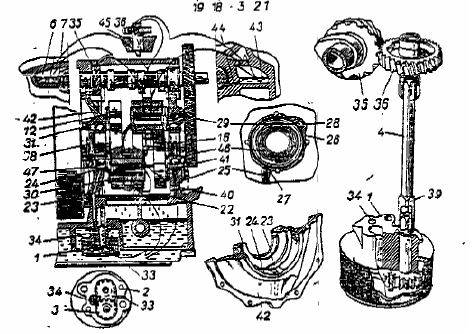

- Messages : 5511
Pour le graissage, tout est là
C'est clair non?
C'est clair non?
- Cambouis
- Messages : 317
Effectivement c'est clairement très clair
- Messages : 500
- Localisation : 69
- Adhérant : 673
Vous etes moqueurs ! C'est bien plus clair avec le complément du shéma de Kreuzof, que voici
