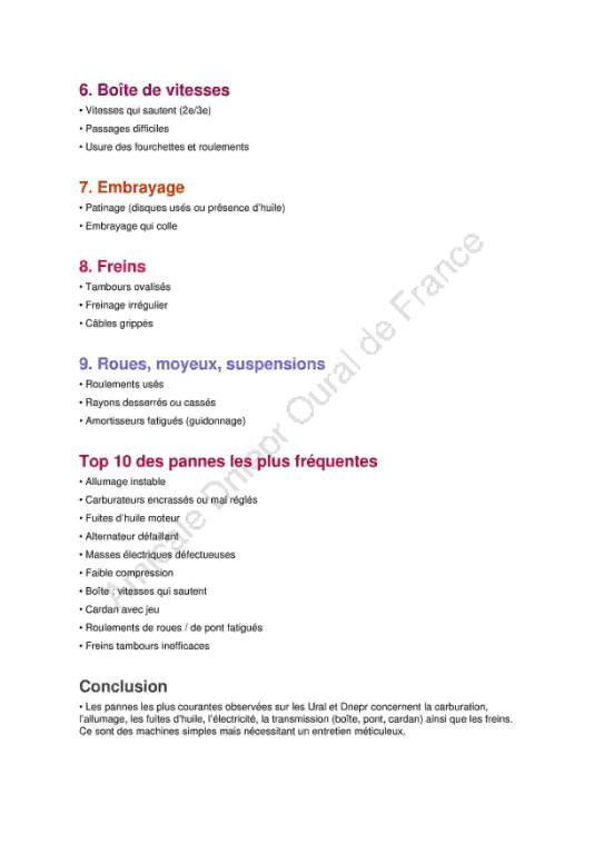

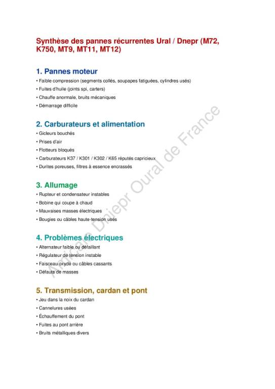

Synthèse des pannes récurrentes sur nos machines
Dnepr (M72, K750, MT9, MT11, MT12)
pannes_ural_dnepr_graphique_filigrane.pdf
(4.13 Kio) Téléchargé 54 fois

On peut ajouter, vis platinée mal sertie, trou de fonderie dans les pistons, pistons neufs qui coincent dans les cylindres neufs (moteur neuf d'usine), culbuteur qui appuie à côté de la soupape, portée d'écrou de culasse conique, fissure autour des guides de soupape, goujons de cylindre qui se dévissent, came d'arbre à cames qui tombe au fond du carter, poussoirs qui se bouffent, vilebrequin qui casse, volant moteur qui tourne sur le vilebrequin, perte de pression d'huile au palier avant,téton d'entraînement de dégazeur qui se barre, tige de culbuteur qui se bouffe, ressort de soupape qui casse, perçage des goujons de culasse 1 cm à côté, flector qui part en morceaux, manque de matière sur le moyeu de pont, vis de pont qui se barrent, robinet d'essence neuf qui ne coule pas, colliers "rilsan" en acier sur les fils non gainés, etc
Bizarre la MT10 n'est pas dans la liste et pourtant...😂

Casse des pontets de guidon, fixation de la tête d'allumeur qui se dévisse, axe de roue arriére qui s'usine et ne sort qu'à la presse, clavette de cardan impossible à rentrer, etc.... En fait, je ne vois pas une piéce qui ne serait pas sujet à commentaire. :lol:

Bon il faut que je vous explique un peu.
Ce n'est pas un recueil de toutes les pannes possibles, c'est tout simplement une lecture par extraction (merci l'IA) des pannes les plus répétitives citées sur notre forum dans la partie présentation...
On le sait que l'on a acheté une poubelle
