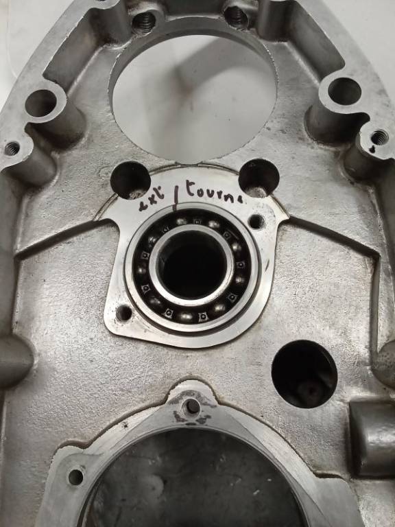

Pour préciser un peu l'état actuel de ce palier, j'ai soupconné que la cage ext du roulement AV d' AAC, tournait,
en observant la tronche extérieure du roulement en place, avec beaucoup de marques caracatéristiques,
bien circulaires ....
marquage cage ext.jpg (58.39 Kio) Vu 3897 fois

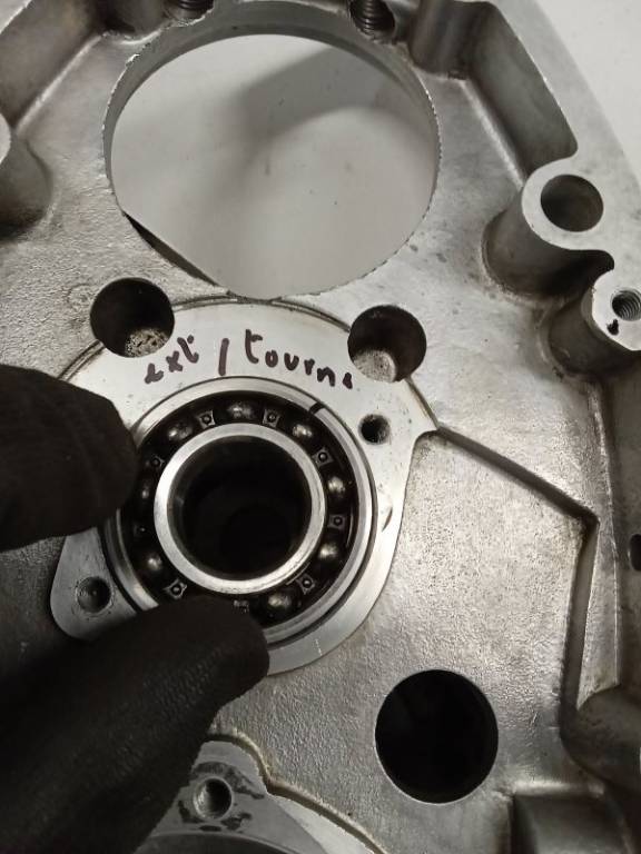

Ok le roulement rentre à la main sans forcer dans son logement,
mais une fois qu'il y est, un petit repère sur le carter et la cage ext ...
puis une tres leger mouvement de rotation, a la mimine en SH, et hop
ca a tourné tout seul :!: .
Tout ça, c'est à temperature ambiante. Donc quand le carter sera en fonctionnement et en température,
ce sera pire :evil:

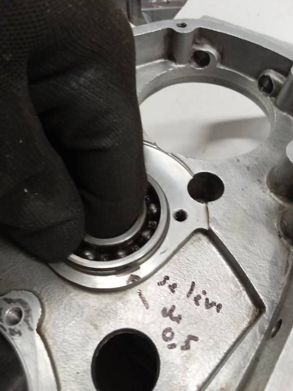

De plus, si l'on maintient 1 coté de la cage extérieur en pression vers le fond,
Le coté opposé se lève sans pb !
Avec un roulement neuf, c'est itou !

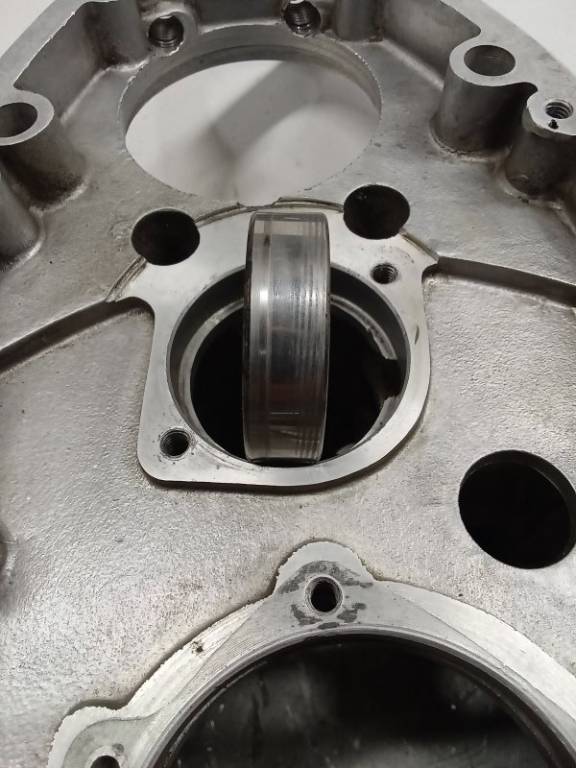

Donc l'alésage dans le carter moteur est cuit .

Quand tu dis que le roulement se lève lorsque tu appuies de l'autre côté ça fait quand même un paquet de jeu.

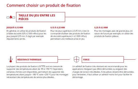

Pour approfondir la proposition de Guy, le catalogue Loctite est la
https://dm.henkel-dam.com/is/content/he ... ange_EU_FR
On y trouve la partie colle-cellement roulement de la page 35 à la page 40
et sur la page 36, les jeux rattrapables possibles
J'ai du rab avant d'arriver a 0.5 de jeu !
Pour les references possibles, il y a ça :
avec des températures maxi de 150 a 180, voire 230 pour loctite 620. ( pour répondre a Higgins ;)
