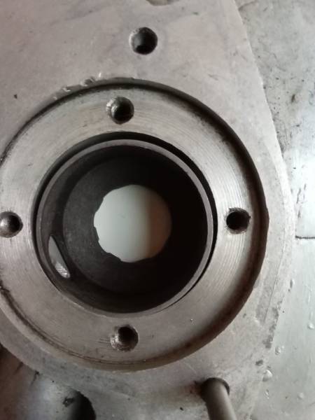

les jeux du carter de distribution
De quoi je parle ? Du seul trou du carter de distrib dans lequel vient tourner une pièce.
Voici le couple infernal (la pièce male tournant en permanence a l'interieur de la pièce femelle .. TIens ça me
rappelle quelque chose) :lol:
le couple infernal.jpg (21.31 Kio) Vu 2849 fois

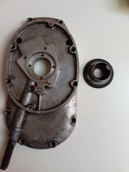

Les 2 pièces, l'un dans l'autre, ça donne ca :

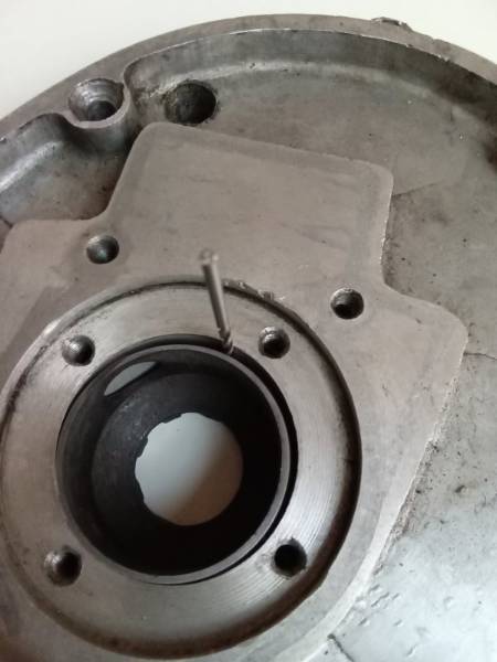

Y'a du jeu, et pas qu'un peu :!: Regardons avec des forets (je n'ai pas de jauge ronde d'épaisseur) ...
Ventre ST gris, on y rentre à 2, avec un foret de 2 mm :!:

C'est tout à fait normal, faut surtout pas que ça coince en sachant que l'entrainement n'est pas centré

Bon, mesurons le trou trou du carter :
mesure palier.jpg (22.29 Kio) Vu 2847 fois
Maintenant si on mesure un des nombreux diametres (**) de la pièce en ferraille qui tourne
** : la portée est tellement usée en de multiples endroits, et pas de facon régulière, que a chaque fois que je prend une mesure,
ce n'est pas la meme que un peu plus loin dans le diametre, ou sur la hauteur du diametre

Quand on regarde les nombreux tutos des usineurs travaillant ce moteur, la solution est de "baguer" le carter, afin d'y remettre un "renife-lard" neuf
à la cote d'origine (42mm), avec un assemblage sans trop de jeu . Pourquoi pas ?
On trouve aussi des petits malins qui ont usinés des cotes réparations (chez AleMotor par ex, Chez MotoBoxer, chez Klasyk moto)
a + 0.25 , a + 0.5 et + 0.75 .
Chez Alemotor, on a aussi des usinages en matière dorée (comme Sylvain :lol: ) censée réduire les frottements et l'usure.
Chez ClassykMoto, on trouve méme +, une cote intéressante de +1mm. Et aussi une matière intéressante en "textolite", style bakélite
Le texte de description est le suivant :
la soupape de reniflard est en textolite, qui ne gongle pas sous l'influence de l'humidité et de l'huile, et de plus, par rapport à l'originale,
elle est très légère et ne necessite pas l'insertion d'un manchon de le carter de distribution. Il suffit de tourner le carter à la taille du reniflard
Effectivement, une fois insérée dans le carter femelle, le renif-lard +1mm, il y a moins de jeu
