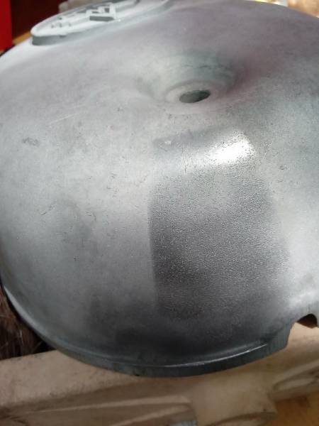

j'ai avancé dans mon idée de transformer des carters alu lustrés, donnant un aspect "chrome"
vers des carters alu, aspect "aluminium" (un retour aux sources, quoi).
Le contexte :
- on m'a offert une cabine de sablage toute neuve - l'aspect chrome du moteur latéral, ne correspond pas (pour moi), avec tous les défauts de fonderie, les imperfections
de l'usinage, l'age de conception, etc , défauts qui donnent un charme fou à ce moulin ( désolé Laurentg)
- il me faut trouver une facon de procéder que je puisse mettre en oeuvre moi-meme ( budget limité)
- j'aimerais le moins de peinture possible sur ce moulin (qui chauffe déja par nature et a tendance a ne pas trop évacuer
ses calories, avec ses cylindres en fontes, et les températures de nos régions).
ps: sinon bien sur, une peinture alu aurait pu faire le taf
Après moults essais, moults substances abrasives testées (merci aux conseils de tous, à internet et à Nel , qui m'ai aiguillé
par son post et ses échanges), voici une facon que j'ai trouvée.
1 - nettoyage du mieux possible du carter alu, et suppression des dépots agglutinés (terre, huile, etc)
2 - "rayage de l'aspect chrome" : j'ai testé plein de trucs... Ce qui a marché, c'est du sablage, avec du Olgrit L1 L' olgrit, c'est de la pierre Oivine, composée de 39% de MgO, 45% de SiO2, 3% de AlO3, de 3 % de Fe2O3
le L1 est environ de 1,5 mm maxi, le S4 est de 0.05 a 0.25 mm.
J'ai travaillé avec du L1.
Après "rayage du chrome" suite -->

3 - rendre un aspect uniforme, de tendance alu : ce qui a marché c'est du garnet, encore appelé Mesh, en taille fine
La il faut un abrasif avec beaucoup d' alu, ( l olgrit n'en avait que 3%) Le garnet, c'est 36% de SiO2, 20% de Al2O3 ( 10 fois + que l'olgrit), 30 % de Fe2O3
Il faut taper sur des petits diametres ( j'ai pris du 70 a 100 micron, attention ça fume!)
On obtient un léger voile, mais bien de tendance aluminium
4 - la finition : il faut enlever le voile terne : dépoussièrage insistant, puis frottage doux, avec de la laine d'acier 000,
sans trop appuyer, et sans eau, ni autre produit
ATTENTION : la laine d'acier 000 prend feu très facilement, donc gaffe aux etincelles
Le résultat
photo carter av (apres garnet, avec encoche de frottage paille)
et le carter d'huile ( a droite non frotté, a gauche frotté) Bon, les photos ne rendent pas trop l'aspect réel, mais avec mes yeux neufs, je vous assure que c'est presque
l'alu d'origine !
NB : les billes de verre n'allaient pas car l'aspect fini était brillant et se rapprochait du chrome
A+

- Messages : 5511
Impeccable.
C‘est vrai que l‘aspect chrome fait tâche sur un latéral.
Ta finition semble trés correct.
