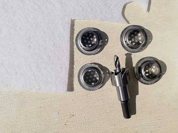

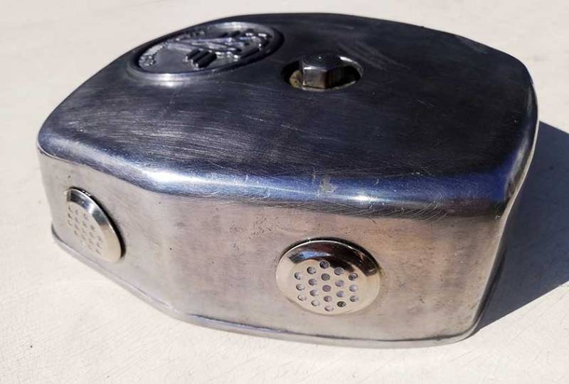

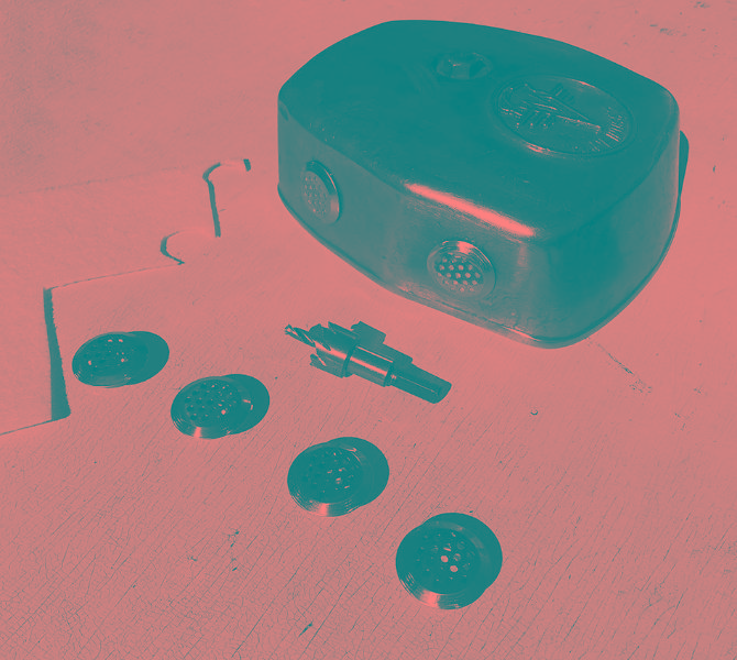

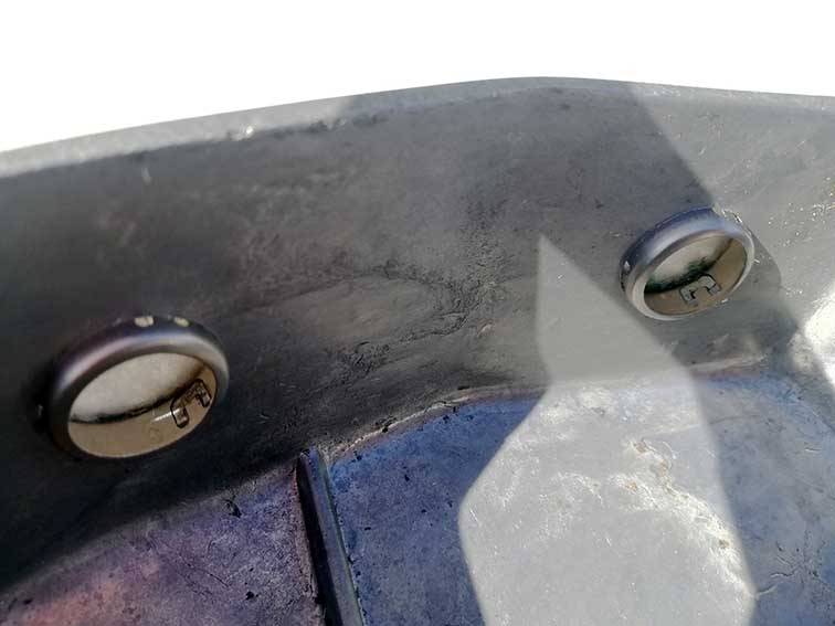

Grace aux interventions des membres de ce forum, j'ai compris que ma panne caniculaire dans les reliefs du Morvan, lors de mon voyage en famille début Juillet n'etait pas due à un claquage de bougies, mais à une surchauffe de l'allumage électronique qui a d'ailleurs repris vie après une pause d'une dizaine de minutes, le temps de changer les bougies que je pensais fautives...
N'ayant pas les connaissances techniques pour retourner à un allumage traditionnel et surtout pour le fiabiliser bien que cela semble la meilleure solution (ce qu'ont réussi des membres expérimentés ici), j'ai réfléchi à un moyen de retarder la surchauffe de l'allumage électronique sans pour autant compromettre son fonctionnement. Ayant un moteur Dnepr d'avance, j'ai pris le couvercle d'allumage pour le modifier ainsi afin de créer une circulation d'air dans le boitier. Bouches d'aérations inox (prévues pour les cuisines ou les sanitaires) de 19mm, + scie cloche de 18,5 mm, pate a joint supportant la chaleur, mousse de filtre pour moteur d'aspirateur (pour bloquer les poussières). En cas de forte pluie, comme je m'arrête pour mettre les vêtements de pluie, j'appliquerai du scotch toilé plastifié, et en cas de stationnement nocturne en extérieur, je poserai un bonnet de douche sur le couvercle. Pour l'hivers, j'aurai toujours mon couvercle d'origine sans orifice. Dites moi ce que vous en pensez et s'il y a moyen d'améliorer le système. Premier essai ce weekend...

Ça a du sense et ton montage est trés propre.
En temps de canicule, je roule sans le carter d‘allumage. Ca marche bien pour ventiler le bloc condensateur.

Effectivement module et bobine prévus à l'origine pour résister à -40° sont soumis à une température excessive sous nos latitudes.
J'avais aussi pensé à installer un isolant thermique mince entre le carter moteur et ces deux éléments.
https://www.comptoir-carrosserie.fr/iso ... l-151.html
Re: Nouveau membre en Dnepr MT11
Tu roules avec un allumage classique ou électronique ? Et la poussière ne pose pas de pbm ?
