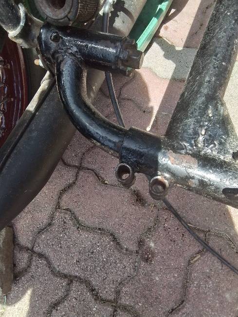

Bonjour à tous , mpossible de régler le pincement du panier ...c’est complètement bloqué !
Malgré plusieurs tentatives ( W40 , chauffer la pièce, utilisation d’un cric....) ça reste collé. Une idée ?

Est-il vraiment nécessaire de régler.
Dans mon cas, j'ai acheté neuf un 650 Oural en 1996, j'ai roulé avec quelque temps et puis j'ai pensé vérifier ce pincement, la notice prévoyait 12 mm, et j'ai plutôt 72 mm, ça roulait tout de même bien.
J'ai réussi à ramener le pincement vers les 20 mm, je n'ai vu aucune différence de conduite, peut-être les pneus...
Mais réfléchis bien avant de tout casser.

De mon coté, je n‘y ai jamais touché vu que le comportement routier me plait bien. Aucune idée des valeurs de pincement etc. Et puis je suppose que ça doit être bien grippé de même.
Pour le principe, je mets un bon coup de Fluide Film par an et roule ma poule

avec un cric losange à la verticale ?
au risque de créer une déformation irrattrapable, quand même.

Effectivement je pense qu'il faut d'abord faire bouger l'ensemble en rotation sachant comme le dit Guy qu'il y a un risque de casse.
La lecture sans parallaxe donne 85mm mais au vu de la précision soviétique c'est vraiment la mesure du pincement à la roue qui fait foi.
