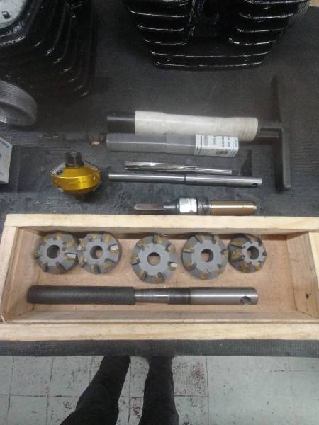

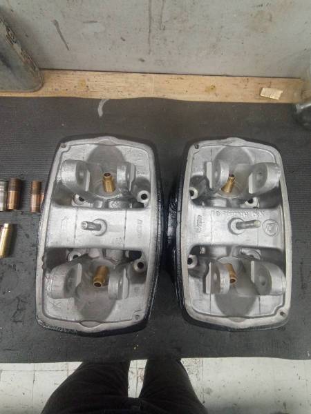

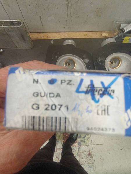

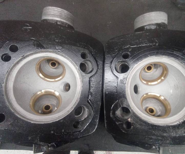

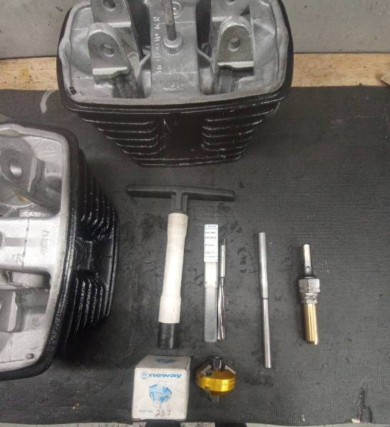

J'ai enfin trouvé les bons guides de soupapes pour nos Dnepr culbutés.
J'ai récupéré deux culasses dont les sièges étaient en très bon état mais avec des guides morts.
Les Freccia 2070 font 14,05mm donc parfait pour une première cote réparation.
Si besoin les 2071 font 14,10mm.
Avec une recherche internet on en trouve partout.
C'est une opération très intéressante, tout est bien expliqué dans le manuel de réparation Dnepr.
Seul conseil à ajouter :
Bien repérer chaque guide une fois déposé, noter quelle force il a fallu pour les extraire genre "facile" "normal" ou "difficile" mesurer le diamètre de chaque guide et choisir le guide neuf en fonction.
Facile : monter un guide de 5 centièmes de plus
Normal : monter un guide de 2 centièmes de plus
Difficile : monter un guide de même diamètre.
Pour faire + 2 centièmes il faut prendre un +5 et le passer au tour avec un papier abrasif 400 ça descend vite.
Ne pas vouloir monter trop serré au risque de féler le logement du guide, ces culasses sont réputées fragiles.
Ensuite il faut aléser à 8,00 mm puis rectifier les sièges aux trois angles.
Les guides sont un poil plus longs que les origines donc bien prendre un repère pour la profondeur.
Si on enfonce le guide trop loin la tulipe va se bloquer si pas assez loin ça risque de toucher au niveau de la coupelle du ressort lorsque le culbuteur va appuyer sur la soupape.
