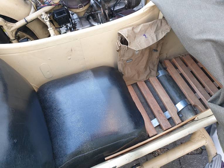

bonjour pour nel . pour le plancher j'en ai vue cella ressemble a des lattes
de sommier a voir
- Messages : 5513
C'est un caillebotis comme ca:

Concernant le plancher, il s'agit de la tole nervurée qui fait le fond du panier.
