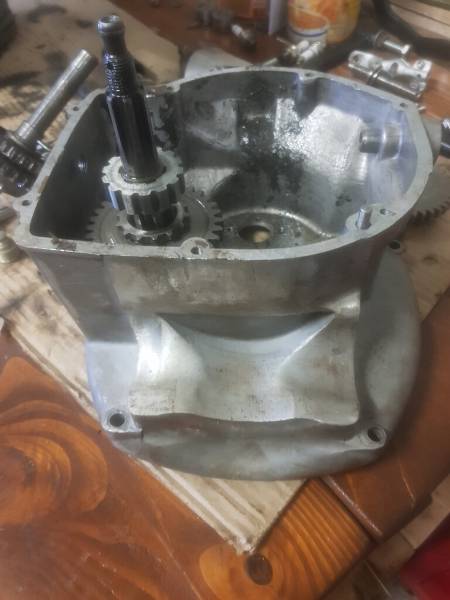

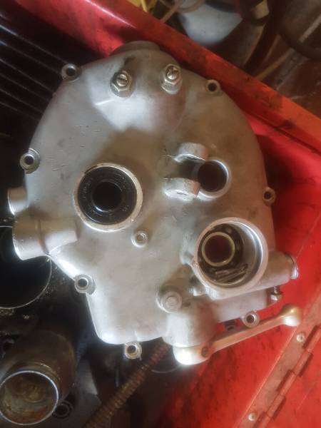

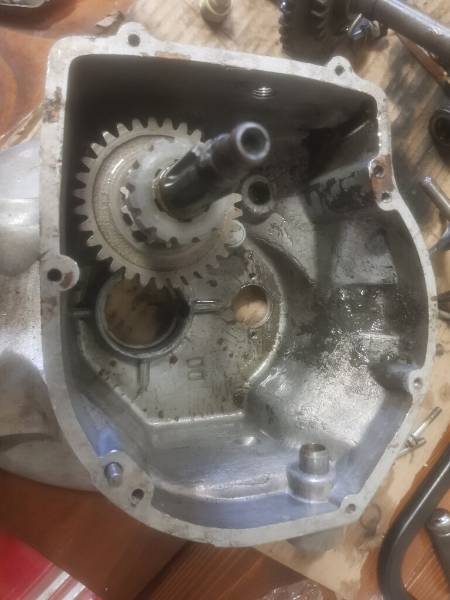

Du coup est ce que quelqu' un sait ce que c' est comme BV ce que j' ai, les photos plus haut??
Messages : 5493
Re: Nouveau
Il faudrait voir l'autre coté si il y'a l'interface pour le filtre à air et des conduits intégrés.
Mais ca ressemble bien à une 804 comme ma mienne à moi.

Alors pour Kreuzkof, voilà quelques photos, mais l' arrière du carter a était travaillé par l' ancien proprio alors je sais pas si tu pourras voir:
Après j' en ai d' autres avec le carter arrière qui ne se démonte pas, c' est une "trappe" à l' arrière pour accéder à l' intérieur, les plus anciennes quoi comme on voit à la fin du sujet sur les BV sur le site de l' amicale, c' est Oural ou Dniepr celle là?
