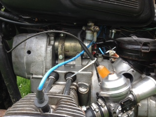

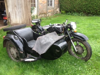

Je suis l'heureux propriétaire d'un dnepr depuis 4 ans.
Je l'ai rapporté de Kiev il y a tout ce temps avec un ami, et figurez vous que cet ami se marie, et il souhaite que je le transporte lui et sa femme à la sortie de l’église!! or il marche assez mal (et le mariage est à 1H de chez moi)... malgré mes modestes réparation.
Je suis à Talmay en Bourgogne à l'est de Dijon.. et le mariage est le 30 Juillet!! la date fatal!! or j'aimerai lui faire plaisir..
Avez vous une solution pour le remettre d'aplomb??? je suis perdu. je ne sais plus quoi faire...
Merci encore pour vos conseils. et bonne journée.
NB: par rapport à la photo j'ai remis le carburateurs d’origines

Salut,
Qu'est-ce qu'il y a qui marche mal ?

Re: nouveau membre - cote d'or - Bourgogne
un peu tout...
la machine n'est pas tres fiable
il s'etouffe par exemple quand j'accelere trop.
Parfois il marche sur un cylindre
Parfois il ne démarre jamais
Je n'ai pas de repere sur le volant moteur pour régler l'allumage....bref mon peu de connaissance ne me sert pas.

salut ,
tu dois avoir une trappe de visite sur le volant à côté de ton carbu gauche ,
tes carbu , pour moi sont un peu gros , mais bon , c'est un choix !
contrôle ton allumage, avec ta bougie gauche enlevée , PMH en phase d'explosion , contact et du pivote ton plateau d'avance et quand tu as l'étincelle , tu bloques et ton allumage est ok !
après pour tes carbus , peut pas trop t'aider , ce sont des Bing je pense !! pas dur à régler , mais c'est le système de membrane que je n'aime pas !!
