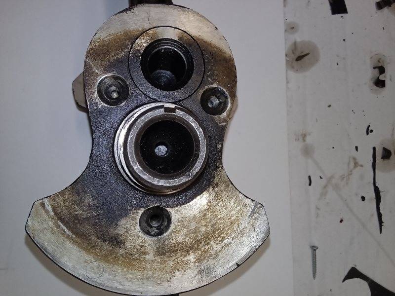

une vue AR du vilo et de sa joue

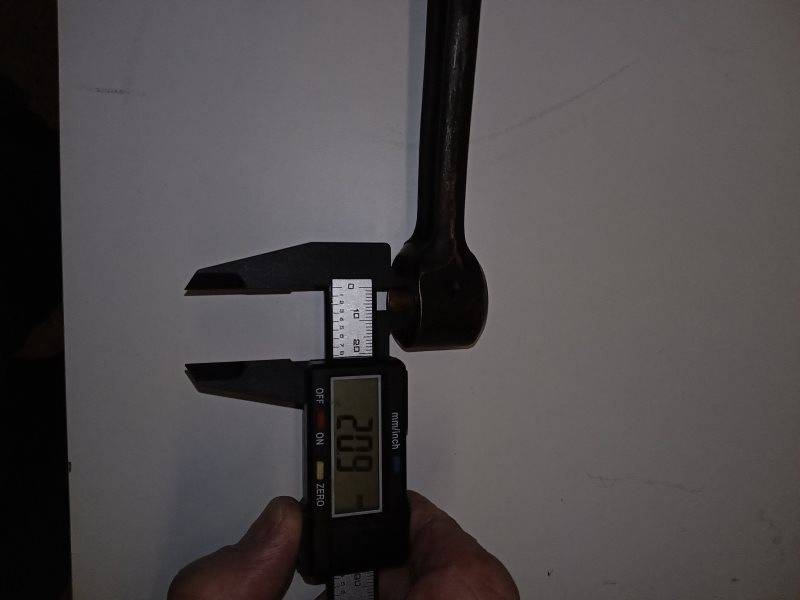

vérification cote des bagues pied de bielle, on est bien sur du 21

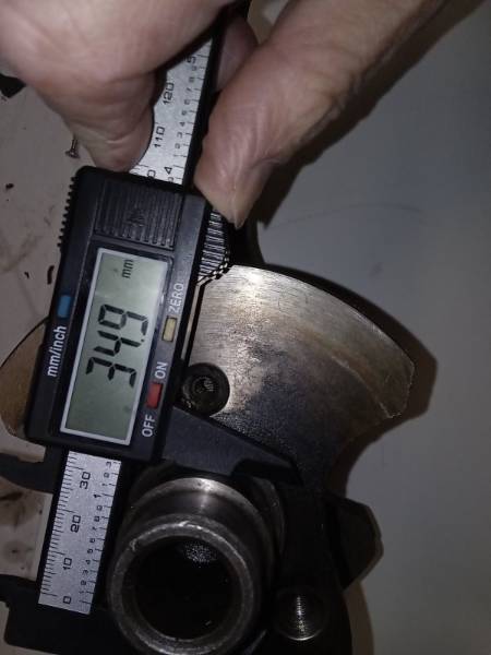

Puis plusieurs mesures par ci, par là, comme celle-ci

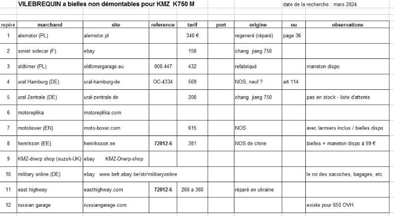

Ou trouver un vilebrequin ?
Comme souvent un petit tableau vaut mieux qu'un long monologue, je me suis lancé dans une petite recherche
pour pouvoir décider, par la suite, ce que je ferais, dès que " l'homme de l'art" aura diagnostiqué le vilo que je lui
ai porté .
Les hypothèses à ce jour (donc sans connaitre le diagnostic) sont :
A - réparable : si oui, quelles pièces lui faut il ? (bielles, cage rouleaux, maneton..)
B - non réparable
..... 1 - dois-je prendre un réparé ?
mais par qui et dans quel pays ? La réparation est-elle sérieuse ?
..... 2 - dois-je prendre un neuf (en fait un NOS, mais de quel stock ?
Bref tout un tas de questions, qui ne vont pas tarder d'arriver ...
Le tableau (n'y figurent pas Arbalet, ni les fournisseurs exotiques).
ou on trouve un vilebrequin.JPG (66.75 Kio) Vu 4981 fois
Déjà, je ne suis pas certain que les Vilo pour Chang Jiang laté, peuvent convenir :?
Si vous avez des expériences réussies :) ou ratées :evil: d'achat et de fonctionnement pour un vilebrequin K750,
je suis aussi preneur de ces infos.
