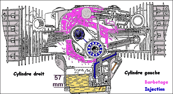

Je viens de chercher dans mes photos pour trouver le meilleur endroit pour placer la sonde de température.
A mon avis il faut suivre le circuit que fait l'huile et prendre ça température au moment où elle s'égoutte dans le bac à huile , à priori c'est l'avant du moteur , bref devant le carter d'huile.
Mais quelques part c'est l'endroit qui est refroidi en premier étant donné que vent tape la en premier , mais qu'elle est la perte de température entre l'avant et l'arrière du bac a huile et le bas et le haut.
Le plus chaud est toujours en haut.
Bref le delta de tout ça !!!
Alors pour moi sur le côté avant du carter moteur et 2 ou 3 cm sous le niveau d'huile un endroit pratique d'accès et pour sont raccordement.
Je dirais entre le 57 et mm

Alors ce matin je suis allée voir l'endroit de sur le moteur (entre 57 et mm )ben ça tombe en plein derrière le cadre , donc pas question de la mètre la .
