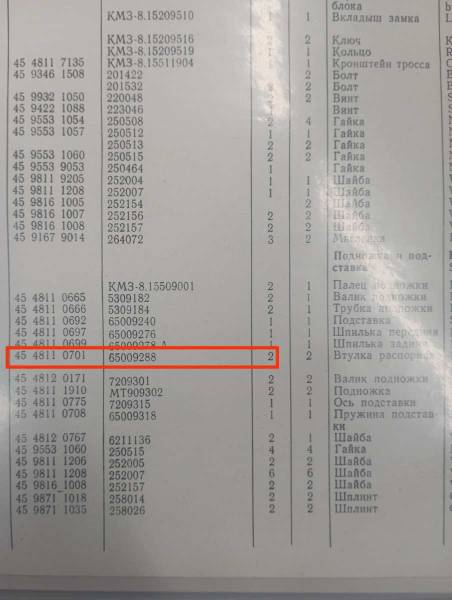

En fait en tout cela fait 4 entretoises; 2 fines et 2 épaisses, les deux épaisses se trouvent à Gauche du moteur entre le bloc moteur et le berceau du cadre; une sur l' axe avant et la deuxième sur l' axe Ar.
Et les deux entretoises fines se trouvent sur la droite également entre le bloc et le cadre une par axe.
Voilà en espérant que ça pourra aider Gastin du 44.

Guy et Claudette a écrit : ↑jeu. 18 janv. 2024 10:06 Les entretoises se trouve sur un seul coté, histoire de mettre le moteur en face du cardan
Si tu mets les entretoises à l'extérieur du châssis tu va déformer le cadre

Higgins30 a écrit : ↑jeu. 18 janv. 2024 09:13 Ah oui bien sûr, c'est pour aligner le cardan avec l'arbre de transmission.
Elles sont normalement à gauche sur les deux axes de fixation moteur, effectivement ce n'est pas clair sur le parts catalog.
A gauche...Tu veux dire entre le cadre et le moteur de chaque côté de la moto?
Entre le moteur et le cadre, les deux entretoises côté gauche sur l'axe avant et sur l'axe arrière de fixation du moteur.👍

side car a écrit : ↑jeu. 18 janv. 2024 15:48 Je rajoute ce message car j' ai l' impression que je ne suis pas bien clair.
Merci. En effet j'ai bien 4 entretoises, 2 grosses et deux fines, sauf quelles ne sont pas au bon endroit. Et je pense que dans mon cas deux entretoises par axe seront nécessaires car le moteur ne sera pas suffisamment étreint dans son cadre.
Encore du boulot à venir...
Pour ma part cela veux dire que si je déplace l'entretoise à l'avant droite, je vais devoir régler l'angle du panier.

gastin a écrit : ↑jeu. 18 janv. 2024 16:15
Merci. En effet j'ai bien 4 entretoises, 2 grosses et deux fines, sauf quelles ne sont pas au bon endroit. Et je pense que dans mon cas deux entretoises par axe seront nécessaires car le moteur ne sera pas suffisamment étreint dans son cadre. Peut-être est ce différent pour un cadre de MT9 qui paraît-il est plus large et disposé à accueillir un moteur BMW.

Même si le catalogue n'en indique que 2, vu la précision d'usinage des moteurs et des cadres c'est sur qu'il faut adapter. 👍
Le tout est d'obtenir un alignement entre les fourchettes de sortie de boite et du cardan en serrant le moteur dans le cadre sans contrainte (quelques mm).
Si le moteur est de travers ça se voit à la position de la fourchette sur le flector.
