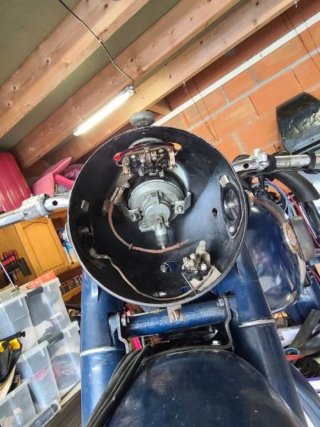

tartempion a écrit : ↑jeu. 26 mai 2022 20:17 je crois, mais faut vérifier à l’ohmmètre que seul le circuit d'éclairage est protégé par le fusible
bobine , klaxon et charge passent à travers
mais sur mon contacteur, le fusible n'est pas relié au circuit d'éclairage.
on dirait qu'il manque un pontage...
