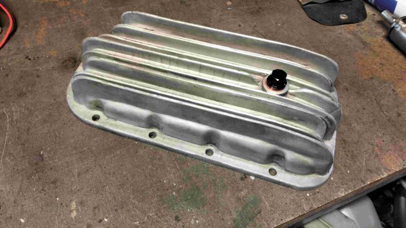

Autrement j'me suis dégoûté un carter d'huile 2L sur coincoin 20€ 😁
