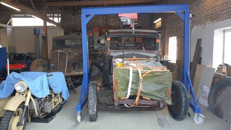

J'étais parti pour sortir le Dnepr mais...mon deuxiéme camion est arrivé alors j'ai passé mon temps à ranger mes jouets (et commencer à jouer avec les clés de 14 et 17)
Du coup, le Dnepr est resté au chaud sous sa couverture!

OK, mais fallait pas dire que c'était la 205
bonjour . ça va commencer a êtres petit comme garage
a++
- Messages : 500
- Localisation : 69
- Adhérant : 673
Oui, dès que l'on sort de" l'ombre du dessous de l'escalier"
on n'a plus de limite dans l'espace ...
Sauf les murs peut etre !
