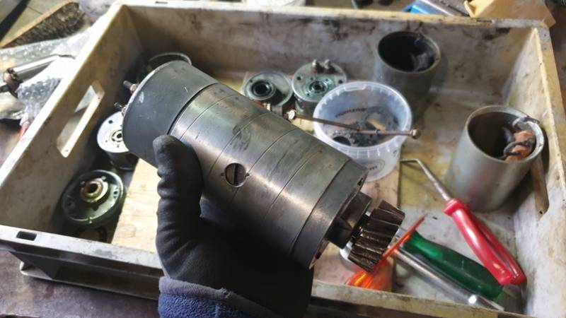

Donc remontage sur la bécane ....(voir réparation page précedente)
Dynamo 06.jpg (68.05 Kio) Vu 6716 fois
....et ENFIN, ca charge!

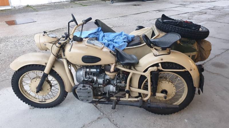

Dynamo 07.jpg (78.14 Kio) Vu 6719 fois
Ca fait du bien.
Encore deux trois bricoles et je peux aller au contrôle technique qui était valable jusqu'à octobre.
Cette année, qui était pour moi trés spéciale, le Dnepr n'a roulé que...80km!
Ca va changer. L'hiver arrive. :mrgreen:

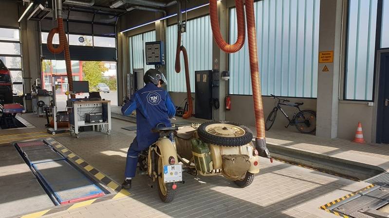

Ils contrôlent principalement la conformité générale (pour les Dnepr pas toujours vérifiable :lol: ), les jeux dans la direction, l'éclairage, l'avertisseur, etc., les gommards et bien-sûr, le freinage.
Ensuite ils regardent que tous les accessoires soient bien fixés.
TÜV 02.jpg (85.4 Kio) Vu 6711 fois

Mon MT12 n'est pas en collection et passe comme une lettre à la poste.
Vu l'engin, ils ne font pas de probléme.
Le freinage se fait sur un petit essai autour du batîment (j'ai la remarque:"c'est pas violent vos freins") :lol:
J'ai eu beaucoup plus de travail pour l'homologation en Allemagne. Mais pour les contrôles, je n'ai pas de soucis. J'ai plus des remarques constructives comme l'absence de goupilles ou ce genre de truc.

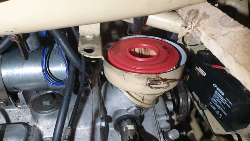

Ce matin, j'ai fini de remonter le Dnepr. Comme le réservoir est en l'air, j'en ai profité pour changer le filtre à air qui en avait bien besoin.
Filtre à air 08.jpg (71.95 Kio) Vu 6598 fois
Ensuite, démarrage et essai. Tour du village pour chauffer la machine. Tout va bien. La satisfaction commence à me gagner. Aller, on sort du village et zou! C'est parti. Ha, ha! Le bonheur de reprendre la route avec cette machine fabuleuse et.....PAF!..PET!---houlà, qu'est ce que c'est ce truc?...PING! ...PAF! POUM! POF!.....BEUUUUuuuuu! Plus de moteur et arrêt en roue libre sur le coté.
Mais p'tain de bordel d'merde*, qu'est ce qui se passe encore?? Ca pète dans les pots, ca ratatouille, plus de régime. Je laisse une minute. Je redémarre. Le ralenti est correct avec des explosions sporadiques. Mais dés que je monte en régime, le roulement de tambour reprend!
Je rentre tant bien que mal à bas régime avec ratatouille au menu les deux kilométres qui me séparent de l'atelier.
Bon, qu'est ce qui me fait encore ce tromblon! Je change les bougies, dés fois que une aurait claqué. Pas vraiment mieux. Comme des fois le régime est en ordre, ce n'est pas une soupape, c'est donc l'allumage. Je tombe le carter et la tête du distributeur et là.........
Ha!Ha!Ha! vous saurez la cause de la panne au prochain épisode intitulé:"mais quel con!"
