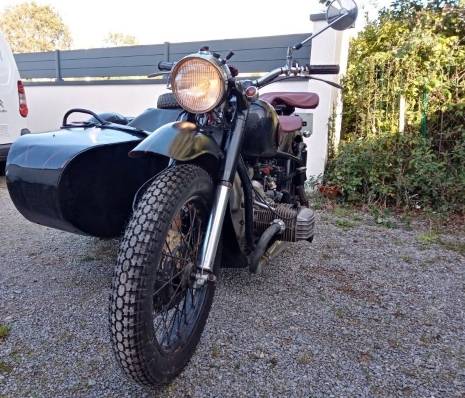

je viens tout récemment de faire l’acquisition d'un DNEPR MT09 de 1974, si récemment que l'attelage sera assuré en cours de semaine.
Ce qui motive mon souhait de faire parti des membres de ce forum, c'est d'entrevoir quelques rencontres et des échanges de passionnés au sein de ma région ( car je n'ai pas l'intention de m'aventurer trop loin avec en premier temps...). C'est aussi pour moi la possibilité de profiter des bons conseils des utilisateurs aguerris.
mt9 redimensionné.jpg (47.18 Kio) Vu 24360 fois

D'après ta photo ton Dniepr est comme neuf, il ne demande qu'à rouler.

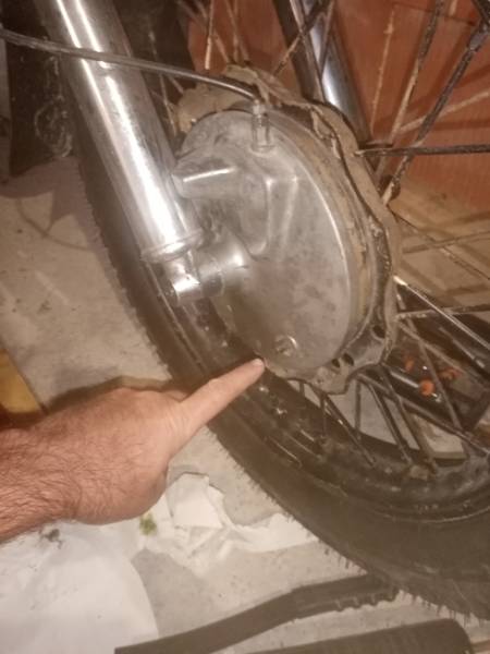

- Pour l'avant je souhaiterais voir ce qu'il en est des garnitures, et déjà je me heurte a ma 1ere difficulté, en démontant la roue avant je n'arrive pas à acceder à l'interieur du tambour...il doit y avoir une astuce qui me dépasse pour le moment. et oui c'est la grande aventure pour moi!

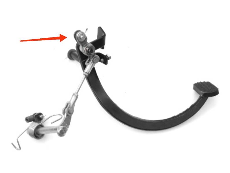

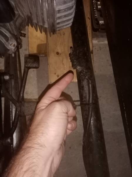

- pour le freinage du panier, il y a un cable non connecté à la pédale de frein, et je ne vois pas comment ca se branche, peut-etre manque t il une pièce.

1 - celle avec le câble de frein de panier tout seul

2- la roue avant, je n'arrive pas à ouvrir le tambour ( d'ailleurs à quoi sert ce que je pointe du doigt?)

Concernant la question sur le câble de frein du side effectivement il est prévu pour se raccorder à la pédale.
D'origine c'est un système comme ça et le câble de frein du panier se raccorde suivant la flèche, ce n'est pas super efficace 🙃

As-tu pris connaissance de ce pdf http://dnepr.ural.free.fr/Catalogue_Pieces_Dnepr.pdf mais ce n'est peut-être pas le bon modèle
A la page 42 image 25, on peut voir la vis que tu cherches, une vis pointeau qui règle l'écartement des mâchoires.
