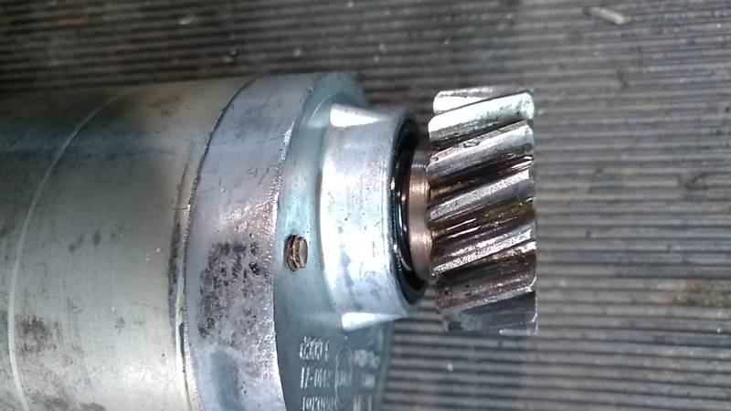

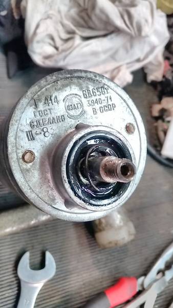

On dirait que le joint spy est mort.
Effectivement il est bien mort.
Ça explique les suintements d'huile qui sont apparus depuis quelques temps.

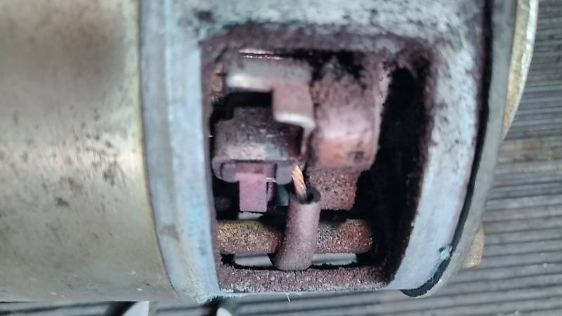

Les charbons ont l'air en bout de course.
La dynamo était un modèle neuve d'un ancien stock, enfin, normalement. Elle a tenu quand même 3000km.

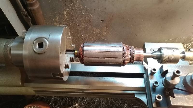

Remontage de ma dynamo ce week-end. Avec les roulements, charbons et joints neufs qui sont arrivés
Passage au tour de la piste du rotor. Et nettoyage des espaces entre les plaquettes.

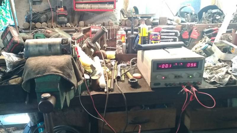

Après remontage je l'ai testée en mode "moteur".
Je l'ai également essayée en dynamo en l'entraînant avec une perceuse, je n'ai pas fait de photos, mais elle a l'air de charger.

side car
Messages : 173
Localisation : Bretagne
Re: Un Dniepr pour Faustine
Message par side car »
Que d' équipement tour, testeur genre oscillo, avec ça, ça devient mieux que chez les pros!!
