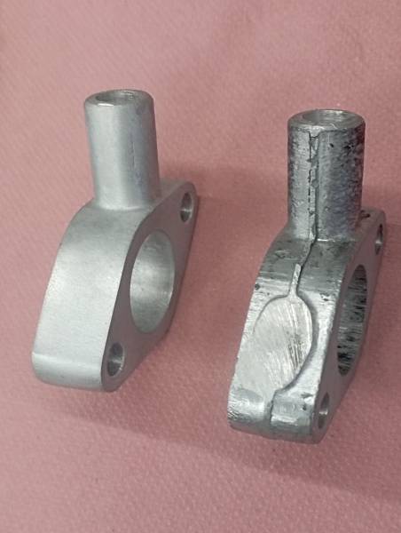

D'abord il faut rendre présentables les brides faites de fourchettes et cuillères en alu fondu dans une arrière cour de Kiev 😅
Ensuite il faut rallonger les vis de l'adaptateur ou remplacer les goujons de culasse.
Ajuster les conduits d'air.

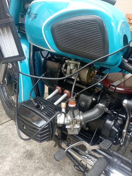

On s'assure que la synchro est nickel sans le tuyau d'intercom.
IMG_20230916_124447 (1).jpg (54.73 Kio) Vu 4414 fois
Et voilà 😉
Je ferai un retour après quelques centaines de km mais le moteur tourne mieux et je n'ai plus ce genre de résonnance désagréable à certains régimes.
Donc très bizarrement et pour l'instant je suis agréablement surpris, a voir dans le temps.
