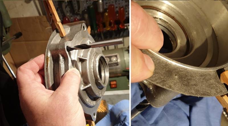

A défaut d'avoir les yeux en face des trous, essayons de faire les passage de vis en face des trous.
La piéce étant indexée (et oui, elle n'est pas symétrique), il faut un systéme de blocage au micron connecté au GPS sur 4 satellites pour bloquer le joint sur le carter (ou 4 pinces à linge à défaut).
On pourrait prendre une bille et tapoter pour avoir l'empreinte mais il y'a mieux: le foret à bois.
- Leckage 08.jpg (92.29 Kio) Vu 5698 fois
Nous avons un super guidage pour vis de 8mm donc aprés un calcul super savant mais ultra secret, on prend un foret de...8mm qui permet de pointer le centre du passage.
- Leckage 09.jpg (66.94 Kio) Vu 5698 fois
Deuxiéme avantage du foret à bois, en le tournant ensuite un peu, il dessine le diamétre de...8mm (encore lui) ce qui permet de positionner l'emporte piéce avec précision.
- Leckage 10.jpg (72.72 Kio) Vu 5698 fois
Et voilà, tout beau tout propre.
- Leckage 11.jpg (80.68 Kio) Vu 5698 fois
