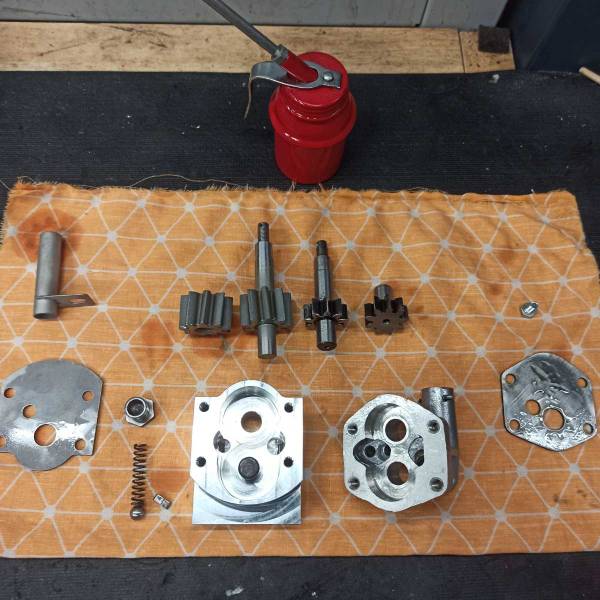

Allez je continue le reportage sur le moteur :

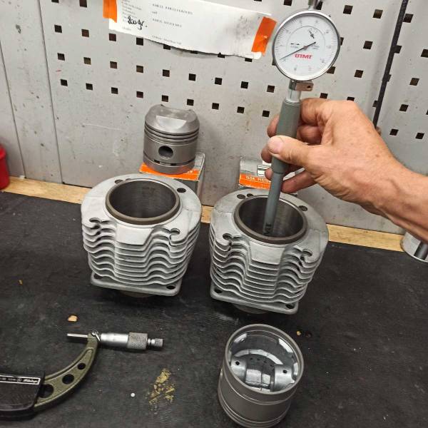

Realesage des cylindres chez un pro et mise à la cote avec les pistons neufs Almot
Du joli travail chez Duquesne à St Hippolyte du fort

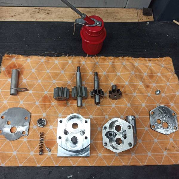

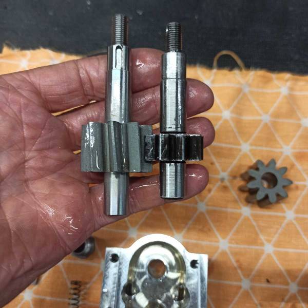

Montage d'une pompe à huile gros débit
Il va falloir faire de la place dans le carter 🙃
A suivre 😉

Suite du moteur.

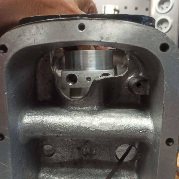

Modification du carter pour le montage de la grosse pompe à huile.
Ça rentre au chausse pied
Montage du support de roulement avant modifié avec deux joints spi pour éviter les fuites internes d'huile.
Ce n'est pas moi l'auteur de cette belle modif on verra dans le temps si ça tient.
Il y a une platine qui vient se visser pour tenir le joint spi.
A suivre 😉
