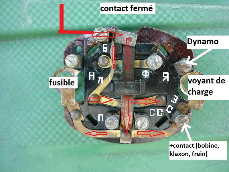

Re: J'M72
ce contacteur me donne du fil à retordre.
ce modèle n'est répertorié nulle part.
sa particularité, c'est que le fusible n'est pas "naturellement" alimenté.
je m'explique: le fusible n'est (selon moi) en amont de rien.
voici ma compréhension du fonctionnement du contacteur avec le contact coupé (ouvert).
seuls sont alimentés les plots qui servent à l'éclairage (flêches rouges).
les triangles illustrent les connexions réalisées quand on tourne la clé (à droite ou à gauche).
la même chose avec le contacteur fermé.
On alimente un + contact, et le voyant de charge, en plus des circuits d'éclairage.
Mais on a toujours rien qui passe par le fusible.
A noter que je n'ai pas de continuité au niveau du rivet au pied du fusible.
Erreur ou normal ?
Quel est votre avis ?
Messages : 1865
Re: J'M72
Dernière étrangeté, le plot de connexion 6 a un trou côté fusible des trous qui laisserait penser qu'on peut relier les 2 ensemble, mais alors je ne comprends pas comment cela peut fonctionner (on aurait le témoin de charge allumé en permanence...).
Re: J'M72
prends un schéma ernie francke de k750 , regarde le repére (lettre cyrillique ) en regard du plus batterie et regarde sur ton contacteur.
si les positions des plots changent, les repères sont les mêmes
Messages : 1865
Re: J'M72
tartempion a écrit : ↑jeu. 26 mai 2022 19:37 j'veux pas dire mais il me semble bien que tu ne mets pas ton + batterie au bon endroit : mets le à coté du fusible, ça devrait aller mieux et inverse tes flèches de circulation
si je fais ça, j'alimente le témoin de charge en permanence, non ?
Re: J'M72
je suis en train de regarder sur les miens, j'ai édité parce que je crois avoir écrit une connerie...
Re: J'M72
le Б est bien l'emplacement du plus batterie
Re: J'M72
je crois, mais faut vérifier à l’ohmmètre que seul le circuit d'éclairage est protégé par le fusible
bobine , klaxon et charge passent à travers
