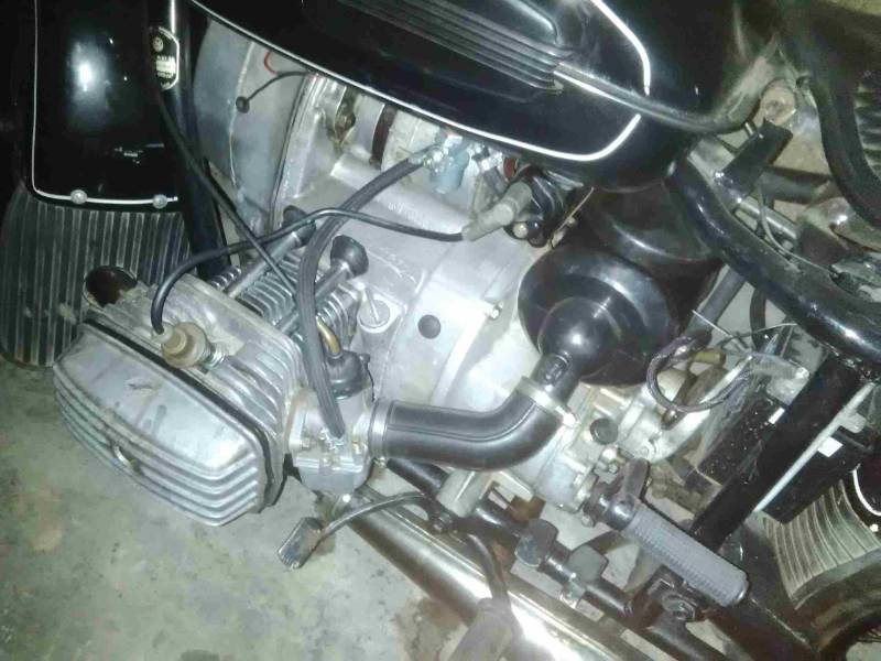

Bonjour à tous,
Après quelques ennuis personnels je peux enfin reprendre mon travail sur ce montage Ural/Dnepr.
Du coup je suis un peu perdu sur le type de pièce à acheter correspondant au modèle du moteur. J'ai encore du mal à identifier le modèle de moteur. Pouvez-vous m'aider à l'identifier correctement pour les futures commandes ? Voici quelques image du moteur...
Re: Nouveau venu sur le forum : Ural M66
Prendre catalogue "pieces détachées Dnepr 11 ou 16 " Livre bleu" Format 21/29.7.
Géraud
Messages : 12
Enregistré le : mar. 7 avr. 2020 13:47
Localisation : Paris
Message par Géraud »
Merci pour ton retour ! où puis-je trouver le catalogue ? tu parles de celui sur le site ?
