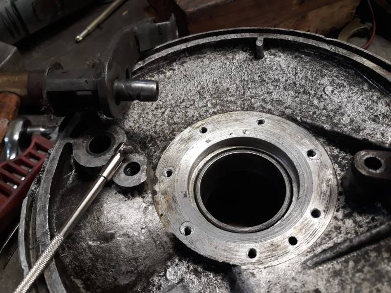

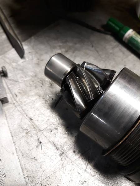

Démontage du pont, pas de mauvaises surprises, un peu d'usure sur les dents du pignon d'attaque mais encore utilisable je pense.
Aussi, du jeu dans l'axe de la bielette de frein : la bague acier n'a que 1/10ème d'usure, elle va rester comme ça. Par contre l'arbre nécessite un rechargement de 8/10ème : je pense que je vais braser au laiton et le passer ensuite soit au tour, soit à la tête à aléser sur la fraiseuse

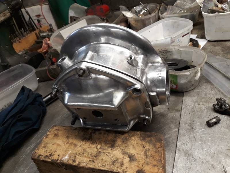

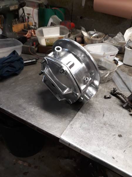

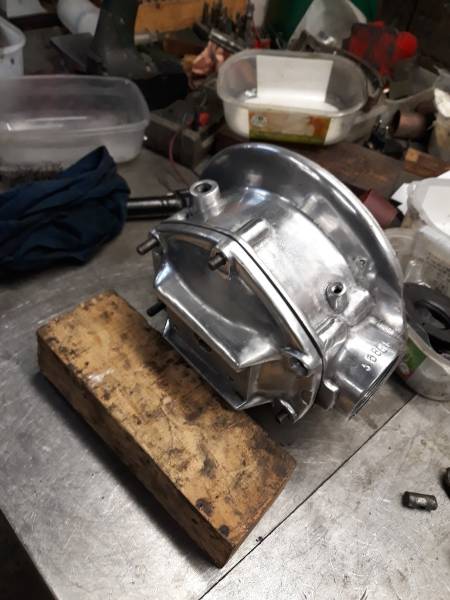

Ouf, fini le polissage, une galère pour un résultat pas top compte-tenu des recoins et de la qualité de la fonderie, mais ça ira bien pour le client que c'est ! :lol:
c'est beau mais si tu veux que ça le reste, bouche ton reniflard, la poussière fait bon ménage avec l"huile :D

Pas sûr que ce soit une bonne idée de boucher le reniflard . . . :? :lol:
Petite ballade de 70 kms aujourd'hui, nickel ! 8-) 8-)
