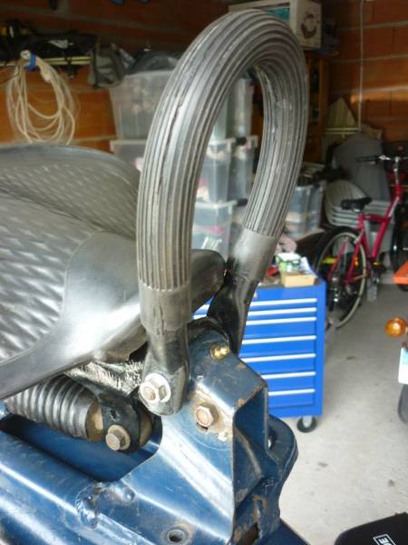

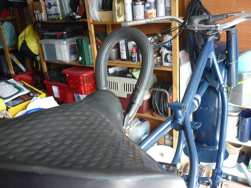

puis le porte bagages
je ne sais pas si je remonterai la selle dessus, parce que je pense qu'il faut fixer la selle AVANT le porte bagages.

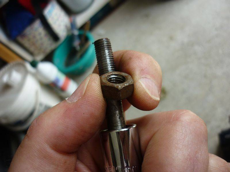

Arrivé au montage des selles, le travail sur la visserie est plus conséquent.
J'ai la chance d'avoir une boite de tarauds et filières complète, mais finalement, seuls les outils en 8 x 100 sont nécessaires... :mrgreen:

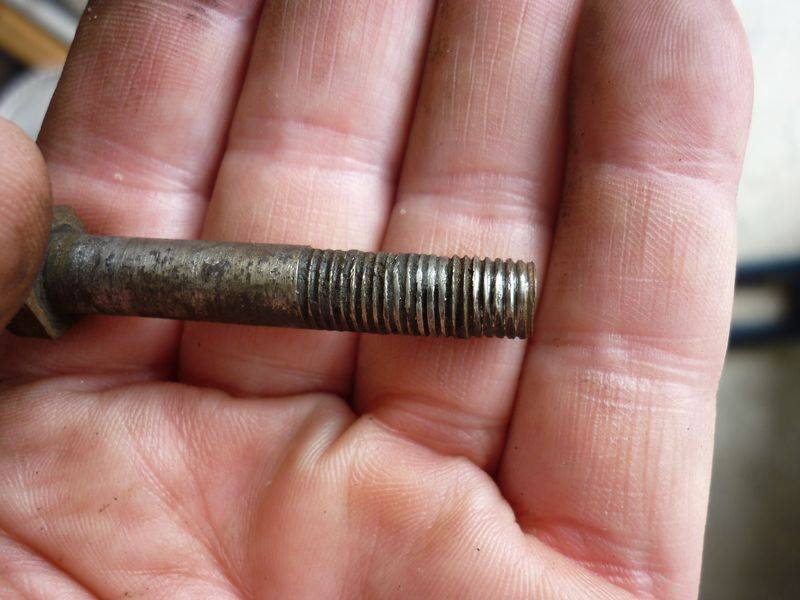

On voit bien ici l'état de la visserie en acier chewing gum Ukrainien.
Passage de la filière indispensable.
Ah, mais ensuite c'est l'écrou qui ne se monte plus...
Et pour cause, il est en 8 x 125.
Qu'à cela ne tienne, il va gouter du taraud en 8 x 100, épicétou.
Et hop, la selle arrière est en place.
Ah ben non, la poignée n'est pas à la bonne place.
Donc à refaire...
Mais elle a quand même une drôle de tête, moins arrondi que dans mon souvenir....

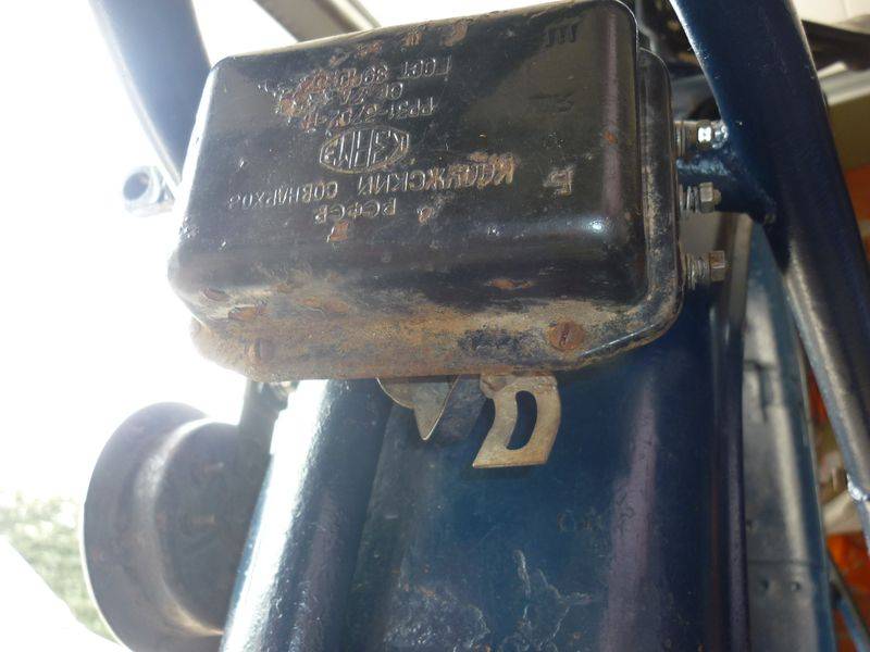

le contacteur à clé m'interpelle: la clé ne tourne pas.
je lui ai donc ouvert le ventre, en redressant les 4 pattes du couvercle, visibles aux 4 coins du bestiau.
la zone de contact pivotement est très sale, et cette crasse poussiéreuse n'aide pas, c'est sûr.
mais j'imagine qu'après un bon nettoyage et une légère lubrification, il n'y paraîtra plus, si les pattes de verrouillage veulent bien ne pas se casser après la remise en place.
le problème est sous la clé.
la lamelle que l'on voit au fond du trou central de la plaque devrait être poussée quand on appuie sur la clé.
il n'en est rien, la clé ne sort pas du tube-puits à billes, et cela ne me paraît pas anormal, elle fait la même taille que ma clé de K750, le problème est donc ailleurs.
est-ce qu'il manque une pièce sur laquelle la clé viendrait appuyer et qui pousse la lamelle au fond ?
