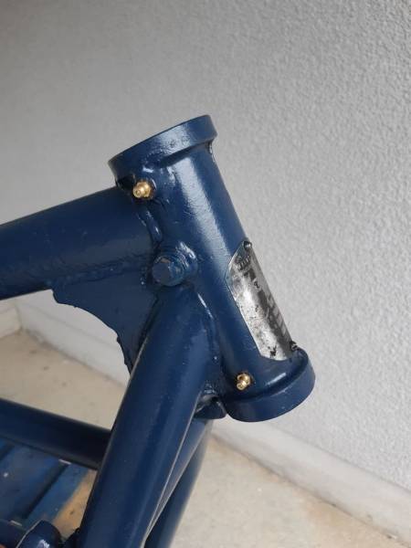

Murphy est venu me rendre visite: 2 fois.
Une première fois quand il a caché ces petits sachets de gicleurs que j'ai cherché partout avant de finir par les re-commander à l'unité, alors que j'avais déja tout acheté en double exemplaires...
Et puis quand un graisseur laiton a cassé net au niveau de la tête, avec le filetage à l'intérieur. Plus de peur que de mal j'ai pu percer et en mettre un autre.
Mais bon, aujourd'hui, la belle a retrouvé son identité.
Et avant que l'orage ne vienne tout interrompre, j'ai quand même pu monter la tête de fourche sur roulements coniques, et un garde-boue.
C'est bien plaisant d'avancer un peu.

Bizarrement, quand on remplace les roulements à billes par des coniques, on a pas la même hauteur d'empilage.
Cela se répercute ici, avec un "léger" :mrgreen: écart entre le côté droit et le côté gauche sous le té de fourche.
J'imagine que quand c'était neuf, ce n'était pas le cas, mais bon, c'est notre lot à tous...
j'ai commandé des joints toriques de 3 et 5mm, on verra bien si cela résout le pb.

Re: J'M72
westy64 a écrit : dim. 15 mai 2022 21:03 j'ai commandé des joints toriques de 3 et 5mm, on verra bien si cela résout le pb.
Plus j'y pense et plus il me semble que des entretoises métalliques (rondelles) sous le té supérieur feront davantage l'affaire que des joints toriques.
