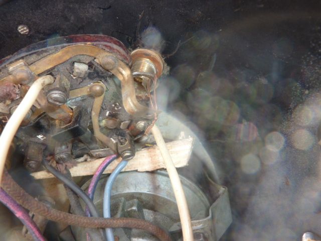

Comme je dois commencer à penser un peu au futur faisceau électrique que je vais lui faire, avec du joli fil enrobé de coton, je regardais mes photos du démontage, et j'ai vu ça...
On notera le joli fil qui sert de fusible, et la baguette en bois qui sert à ... je ne sais pas, peut-être un isolant ? :mrgreen: :mrgreen:

rhooooo....
lui au moins, il lâchera pas, fidéle à l'ordre de Staline : "plus un pas en arriere"

Ça c'est de la réparation qui va faire de la fumée au prochain court circuit. :o

Oui, mais avec du bois, tu peux quand même en profiter pour griller un saucisse.
