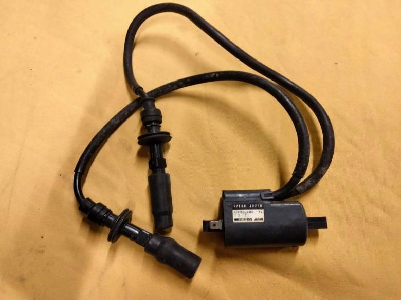

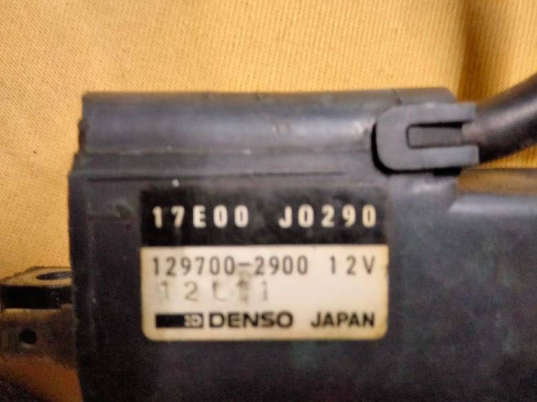

Je vais sans doute dire une connerie, mais il y a forcément un primaire sur ces bobines ? Elles ressemblent plus à la Denso qu'à nos bobines rondes. Pas de place pour des enroulements...
