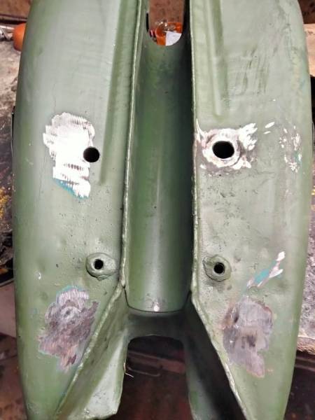

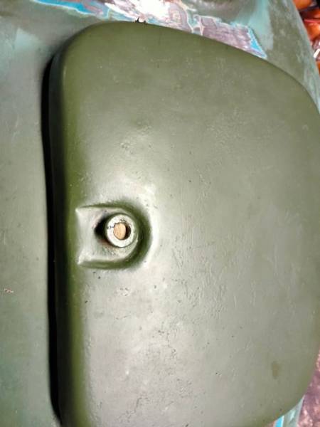

au tour du reservoir y a plein de truc qui me plaise pas !!!
deja c'est quoi cette vis pourri pour fermer la boite ?
hop poubelle un insert et une jolie molette plus en raccord avec le bouchon et le frein de direction
c'est sur qu'en cas de sorti acrobatique faut pas y laisser une gesticule :D

donc on vas résoudre deux probleme en un !! ;)
le robinet me plait pas du tout non plus qualité moisi et pas de reserve !!
donc c'est simple on vire le pontage et on met un robinet de chaque coté !!! so simpeul :D

bon on vas elever ces tonches pas belle
je me dis no problemo acier russe .......... oui mais non :lol:
j'arrache toute la tole au tire clou :!:
donc je rebouche au mig tant bien que mal et on prie saint taufair de faire le reste :lol:
ensuite un leger poncage de surface et on s'occupera de l'interieur avant la mise en appret
