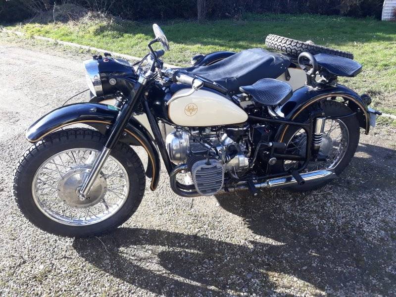

Petite virée de 50 kms cet aprem histoire de tester et de roder les segments, à maxi 60/70 kms/h. Faut réapprendre les virages après ces mois d'arrêt mais je m'entraine à lever un peu (1 cm ? :lol: ) la roue du panier pour que la limite s'imprime un peu dans mon cervelet :mrgreen:
Et nouveau disfonctionnement, elle met du temps à se couper quand j'enlève la clé, je pense pas que ce soit de l'auto-allumage (du moins j'espère ! :o ), faut que je regarde mon contacteur.
Aussi, toujours le carbu droit qui pisse malgré la ballade qui aurait dû le remettre dans le droit chemin, il va falloir que je le dépose pour voir ce qui se passe.
Aussi, j'ai l'impression que mes clignos sont pas très lumineux, là c'était en plein jour mais je les trouve quand même pas vaillants. A vérifier . . .
Et pour être tranquille, je déposerais dans la foulée les culasses pour enduire les joints de gasket sealant, car ça me gêne un peu de serrer à plus de 2.8 kg/m sur les culasses alu, je vais tenter la solution du produit d'étanchéité.
