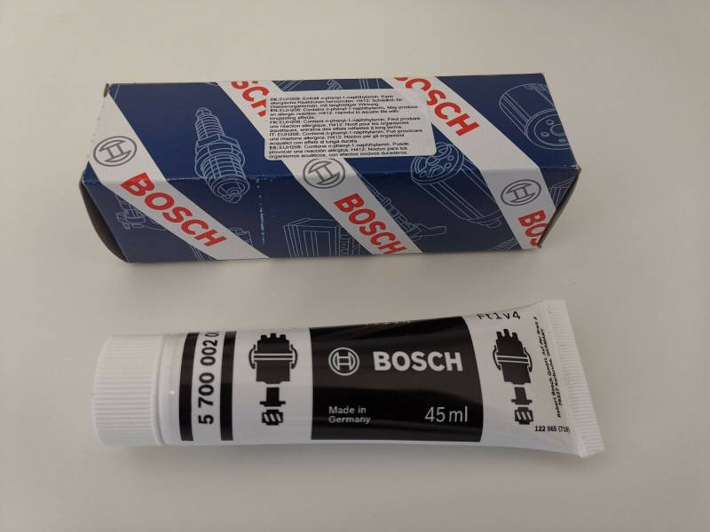

Pour les utilisateurs d'allumage avec rupteurs et afin d'éviter les pannes pensez à graisser la portée du linguet (marteau).
La goutte d'huile traditionnelle sur le feutre ne suffit pas toujours.
exemple problème d'allumage pétarade, ne prend pas ses tours...on teste l'écartement des rupteurs : pas ou trop peu de jeu au PMH.
Le défaut de graissage combiné à la matière du linguet crée une usure prématurée.
Je vous avez-mis en garde sur la qualité des certains rupteurs (linguet plastique et non en bakélite).
Voici la graisse appropriée
