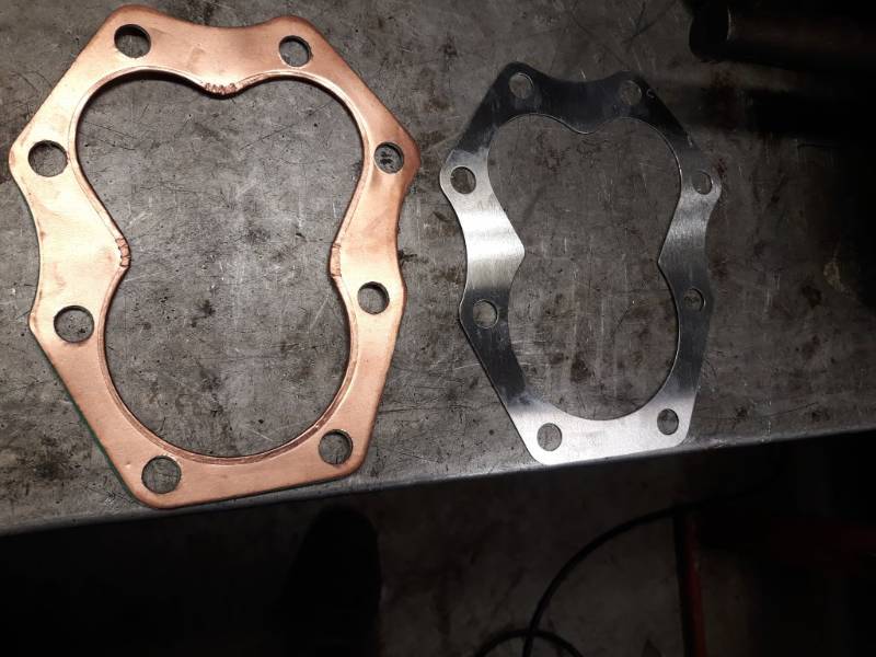

- Le carbu droit qui pisse un peu dans le cylindre, ça devrait s'arranger en roulant un peu mais ça m'a permis de remarquer que mon joint de culasse droit "bulle" un peu à l'accélération. J'ai monté des joints de culasse en alu ep. 5/10ème, faut que je regarde ça. Si ça se trouve, y'avait déjà une faiblesse avant mais non détectable alors que maintenant avec les nouveaux segments, la compression part par le joint de culasse.
En parlant de joint de culasse, plusieurs interrogations :
- J'avais acheté des joints "composite", plaque fibre recouverte des deux cotés d'une fine feuille de cuivre : ça ne m'avait pas inspiré confiance et je ne les ai pas encore utilisé : vous en pensez quoi de ces joints ?
Aussi, autre observation, parmi les joints alu que j'ai, je remarque que certains sont plus "mous" que d'autres.
Je pense qu'il y a plusieurs qualités existant sur le marché. Quand je démonterais demain, je regarderai si le joint fuyard est un alu "dur" ou "mou" . . .
Et aussi la dynamo qui charge toujours pas, je l'avais pas remagnétisée et j'ai quelques fils coupés dans le rotor, je crois que je vais pas bricoler et mettre mon kit de rénovation qui attend sagement dans son emballage
Messages : 1858
Mon expérience et la théorie sur les joints de culasse:
Mon expérience: les joints composite au cuivre que j'ai montés avaient toujours un point qui dépassait un peu dans la chambre de combustion, et ils ont tous percé très rapidement après la remise en route.
Les joints alu vont très bien, mais c'est vrai qu'ils sont de deux types; dur ou mou. On le voit aussi au bruit qu'ils font. Ceux que j'ai (des 2 types) se comportent bien.
La théorie sur les joints cuivre. Il faudrait les recuire avant le montage pour les ramollir un peu (dixit le patron du forum d'en face). Je ne sais pas si ça règlerait le point chaud dans la chambre...

C'est bien ce que je pensais pour ces joints composite . . .
Et content de savoir que je suis pas le seul à remarquer cette différence de ductilité dans les joints alu du commerce.
Il me reste un joint alu "mou", je le monterais demain.
Après, ça m'étonne que l'on ne trouve pas de joints "pur cuivre" dans le commerce, ce serait top (car réutilisation possible après recuit, le serrage les écrouit)

Si l'alu est mou, ça marche bien. Le mou que je vient de monter fait juste une microbulle alors que l'alu dur d'hier en faisait plein.
Après, c'est parce que mon carbu pisse l'essence que j'ai vu que ça bullait au joint de culasse. Pas sûr que je m'en soit aperçu avec un mélange air/essence normal (et aussi, les segments sont neufs, avec un jeu à la coupe minimum, la compression ne peut plus s'échapper par les segments)
Et sur les alu mous qui ont déjà servi ont voit bien les stries d'usinage du cylindre incrustées, l'alu dur que j'ai sorti ce matin était à peine marqué au niveau stries. . .
