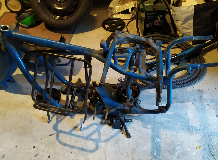

Bonjour a tous,
Le projet reprend! Démontage complet de la bête pour sablage et époxy.
Et du coup je suis actuellement en pleine réflexion concernant la couleur... Je pense partir sur le cadre en noir et changer la couleur des autres éléments. Oui mais quelle couleur c'est la question! je pense partir sur un beau rouge (red october?) mais sans certitude.
Les gouts et les couleurs me direz-vous...
Votre avis?
Je recherche également un carter d'huile plus profond. On peut en trouver facilement provenant de modèles plus récents mais sont-ils compatibles avec ma M63?
Merci d'avance!

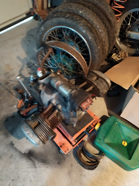

Bon, je n'arrive pas a déposer un message concernant mon problème mécanique, je vais donc l'expliquer ici.
J'ai tenté de redémarrer la m63 (qui n'avait pas rouler depuis 40ans) et la un bruit de casserole irrégulier se fait entendre. J'ai donc tout stoppé...
Avant cela, j'ai refait sur le moteur:
-Pistons et cylindres neufs.
-Roulements haut de gamme (vilebrequin également).
-Allumage électronique.
-Pompe huile haut débit.
-Carter huile grande capacité.
Des carburateurs Bing bmw étaient présents lors de l'achat de la moto.
J'ai effectué le réamorçage de lui a visseuse sur la pompe a huile comme préconisé. L'huile s'évacue bien au niveau du carter avant avec la cascade de pignons donc a priori pas de problème.
Le jeu au soupape est fait et les cylindres préparés.
En tournant a la main, pas de bruits suspects et pas énormément de résistance une fois les bougies retirées.
C'est mon premier flat, première moto de collection et première moto russe!
C'est un appel a l'aide car j'avoue être un peu déçu et je ne sais plus quoi faire.
Serait-ce un problème d'avance a l'allumage?
Merci d'avance.
Re: Bonjour a tous! (Ural M63)
question peut être un peu conne mais bon : es tu sur que le pignon de pompe à huile sur l'aac coiffe bien la tige de ladite pompe ?

Merci pour ta réponse.
Oui le pignon entraîne bien la pompe le carré n'est pas usé. Que ce soit sur la tige ou le pignon.
