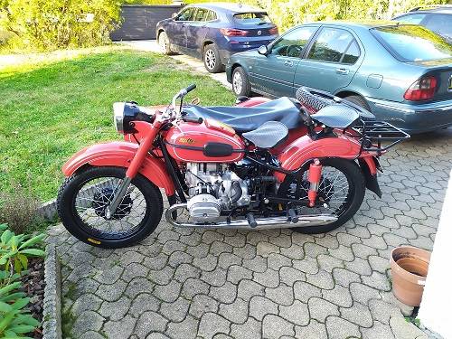

Le projet reprend! Démontage complet de la bête pour sablage et époxy. Et du coup je suis actuellement en pleine réflexion concernant la couleur... Je pense partir sur le cadre en noir et changer la couleur des autres éléments. Oui mais quelle couleur c'est la question! je pense partir sur un beau rouge (red october?) mais sans certitude.
Les gouts et les couleurs me direz-vous...
Votre avis?
