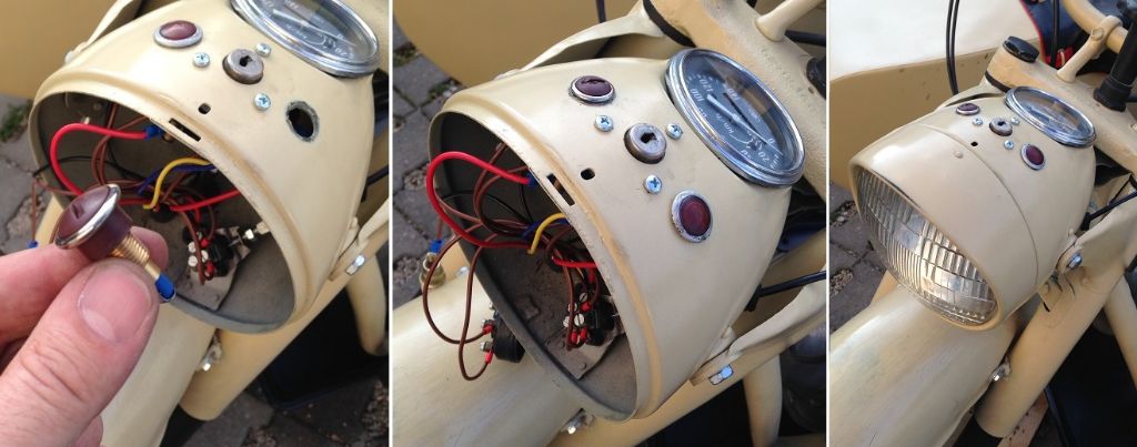

Sur le dessus, il y en a 2, (regarde la photo de Kreuzhof), un seul témoin pour la charge, l'autre trou pour le porte fusible que te montre Kreuzhof dans sa main.
Après il y a des trous dessous pour le passage du compteur et du faisceau électrique (2 trous), et des trous sur le côté gauche pour le passage de la commande du cable code-phare, et un dernier pour le faisceau klaxon.
Mais donc question témoin, y'en a qu'un.
Sur certaines machines, certains ont rajouté un voyant de phare, et un autre de point mort.
Mais d'origine, c'est un témoin et un fusible, point.

Oui donc ce sont les trous sur le dessus et il me faudrait alors un temoin de charge complet et un porte fusible + fusible .

ça, c'est l'ampoule voyant de charge (qui n'est pas à vis, comme je te l'ai écrit précédemment)

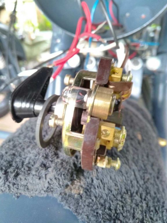

A gauche de mon pousse, tu vois un peu à quoi ressemble l'ampoule de témoin de charge.
C'est une ampoule en "cornet à glace". Le corps englobe la lampe.

Re: Nouveau
Tu sais ce qui est drôle ?
C'est que si tu cliques sur la photo, elle apparaît inversée, l'ampoule est à droite de ton pouce.
Mais que fait le webmaster !
