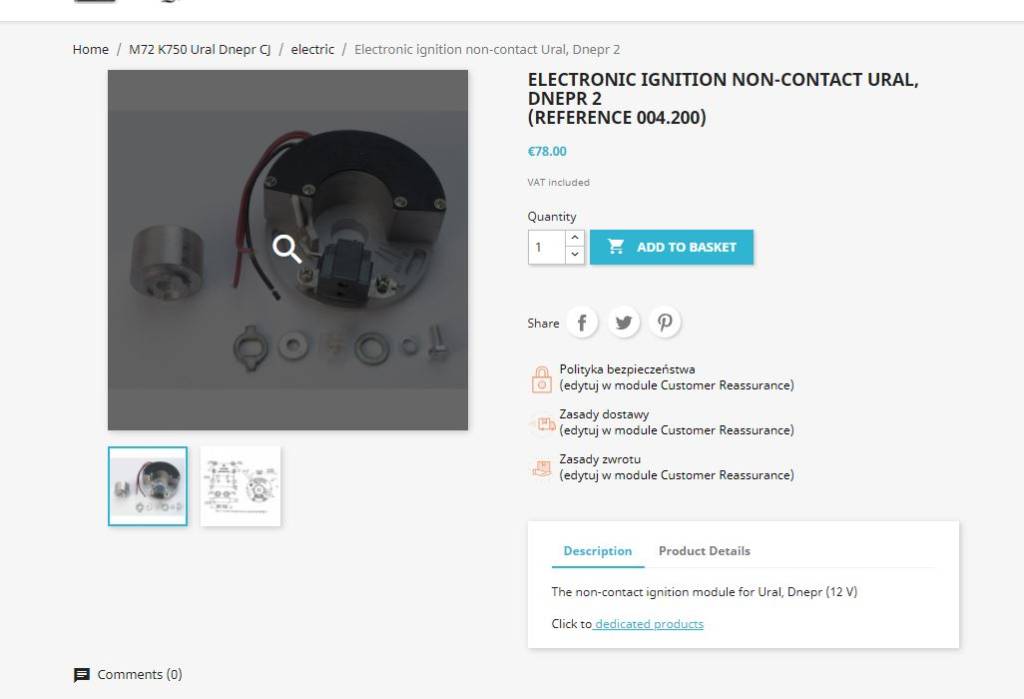

quel est le piège du 12 volts svp ?
visiblement il y a soucis mais à quel niveau ?
tout est en vente chez Oldtimer et cela me semble un bon fournisseur.
Messages : 1866
Re: Présentation
Le piège du 12 V?
Il n'y en a pas vraiment, sis ce n'est que tu n'en as pas l'usage (à part pour charger un smartphone ?).
En revanche, l'allumage électronique est inréglable en statique.
La procédure (en russe) t'indique comment le caler au PMH, mais ensuite tu dois faire tourner le module pour décaler l'allumage et l'amener à 6° d'avance (bon courage...).
Le système de fixation de la "cloche" en bout d'AAC est ... perfectible :mrgreen:
Enfin, le modèle que tu montres en photo n'est pas le bon pour un moteur K750/M72 (il faut une fine cloche en tole emboutie, et couleur zingué bichromaté).
Plus globalement, la qualité n'est pas du niveau de ce que tu peux trouver pour les voitures, avec la star "123".
