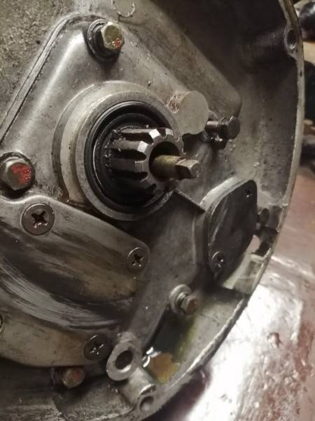

Aïe gros problème de fuite au niveau de la boite de vitesse !!
Ca pisse beaucoup. Je pense au joint spi de boite de l'arbre primaire ?
Le niveau d'huile moteur est ok.
Souvent dans l'erreur jamais dans le doute !

Skippy 40 a écrit :Aïe gros problème de fuite au niveau de la boite de vitesse !!
Tu l'avais déja remplacé ?
Non. Au moment du remontage du moteur, on l'avait regardé et il avait l'air top !
Je vais démonter pour voir.
Messages : 1861
Re: Présentation de Skippy 40
Aïe.
Ici comme ailleurs, si t'as pas tout fait, t'as rien fait...
Ca fait suer de devoir tout se démonter, même les pièces qui semblent ok.
Courage !

westy64 a écrit :Aïe.
Courage !
Merci. En espérant que la boite de vitesse n'a pas trop souffert !
si ça fuit...c'est qu'il y en a (de l'huile )
combien d'entre nous ont des boites qui ne fuient pas parce qu’il n'y a plus rien dedans !! :lol:

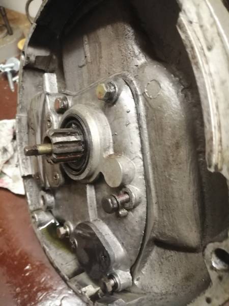

Cc tout le monde
Le boulot faisant j'ai pas trop eu le temps de voir d'où venait ma fuite de boite.
Hier, soleil et motivation à fond, alors on démonte !
Toute la boulonnerie desserrée !!
Démontage, contrôle, nettoyage et loctite bleue....
Pendant qu'on y est contrôle du pont, nettoyage et resserrage visserie. Un goujon foiré... Helicoïl et le tour est joué.
A propos des pas de vis, je sais pas si c'est pareil sur les Russes, mais là c'est que du pas fin (100) !
Tant qu'à y être, avant le remontage, on se fait un changement de roulement de roue AR qui commençait à accrocher sérieusement.
Bon si tout ce passe bien, ce soir ça roule !
