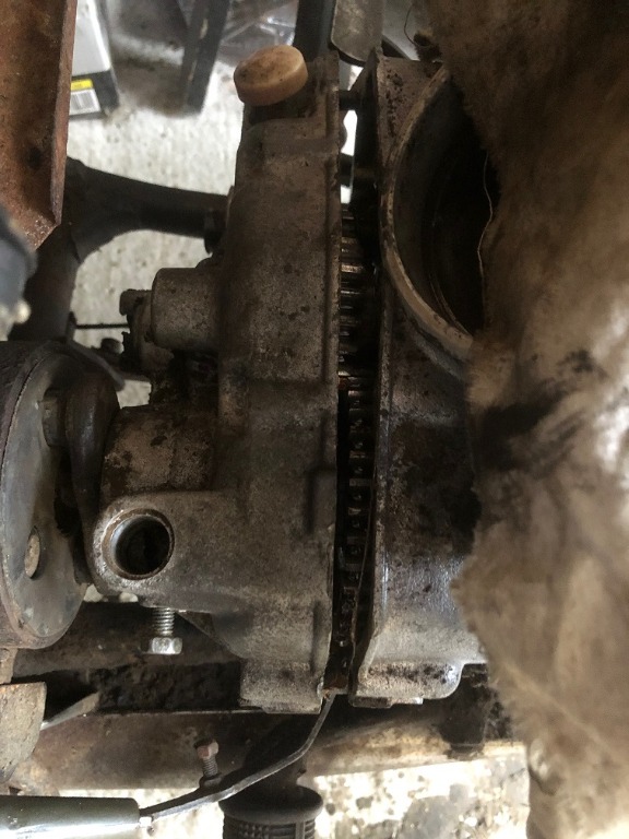

nouveau blocage , pour sortir la boite, il y a une astuce qui m'a échappé ?
elle ne se décale pas plus.....
Messages : 3262
Re: Nouveau dans le 44
Oups, là t'es en train d'ouvrir la boite, referme dès que possible, le plan de joint de la boite est un peu plus loin sur le moteur.
Mais il te faudra retirer le flector

pas le choix, la roue crantée du clic est HS donc fallait ouvrir.

J'ai vu ces vidéos, ca aide forcément mais des fois il passe d'une étape à une autre et on ne voit pas le démontage....et je préfère poser une question plutôt que faire une connerie
Messages : 2570
Si tu les as déjà visualisées, à partir du 6mn40 l'on remarque bien démontage, une boite de vitesse ne peut faire quelques cm d'épaisseur.
