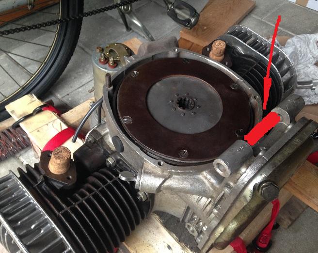

Préparation pour faire le trou pour les repère PMH et avance sur le volant moteur.
Je sais pas si je perce sous le niveau de la tubulure carbu/filtre à air comme Kreuzhof l'a fait (voir sa photo ci-dessous) ou au-dessus de la tubulure (pour une meilleure visibilité ?!?) :
j'ai fait le trou dans le bloc sur la k750 et mt12, je ne crois pas que je m'en servirai un jour.
l'allumage traditionnel est surement plus facile à réparer qu'un allumage électronique et il se règle sans les repères au volant
si tu montes une bobine sortie double et un module grand laurent, tu élimines une grande partie des pannes possibles sur ce type d'allumage
et je pense que si je devais évoluer vers quelque progrès, ce serait vers une avance centrifuge
