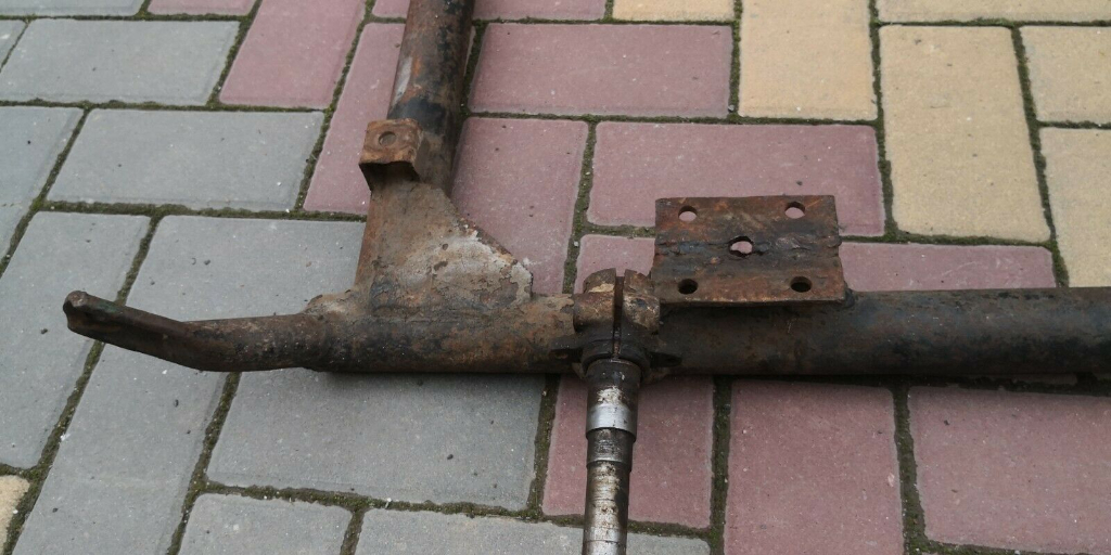

Voila , j'ai trouvé cette version ...insolite ..
Wow. Très belle trouvaille ! Est-ce qu'il y a un numéro de matricule quelque part ?
Hâte de le voir restauré
