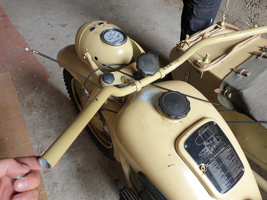

Oui, là c'est ma réserve "France".
Mon fils tape dedans réguliérement. Je n'ai déjà plus de cassoulet!
Alors pour les pontets, les neufs sont en 12mm et les vieux....en 10mm.
En cisaillement, 12mm c'est mieux que 10mm alors on garde.
Repercage à 12mm et chanfreinage à 45°.
Il n'y avait pas de chanfrein sur l'usinage d'origine.
Il faudra aussi prévoir des rondelles de 12.

Voilà, réglage de la position du guidon...
... et retour à la maison pour peintoche intégrale
un truc con....
enfiler les pontets par le même coté (si le guidon n'est pas moleté à l'emplacement des pontets ), ça permet de ne pourrir qu'un coté !!

J'espère que t'avais pris un bidon de 5 litresKreuzhof a écrit : ... et retour à la maison pour peintoche intégrale

On vous écrira.tartempion a écrit :un truc con....

Deuxiéme couche pour le guidon.
En attendant, on s'occupe aussi de la quincaillerie.
ouais, et ben à ce stade, tu peux te farcir le réservoir qui va faire tache...
