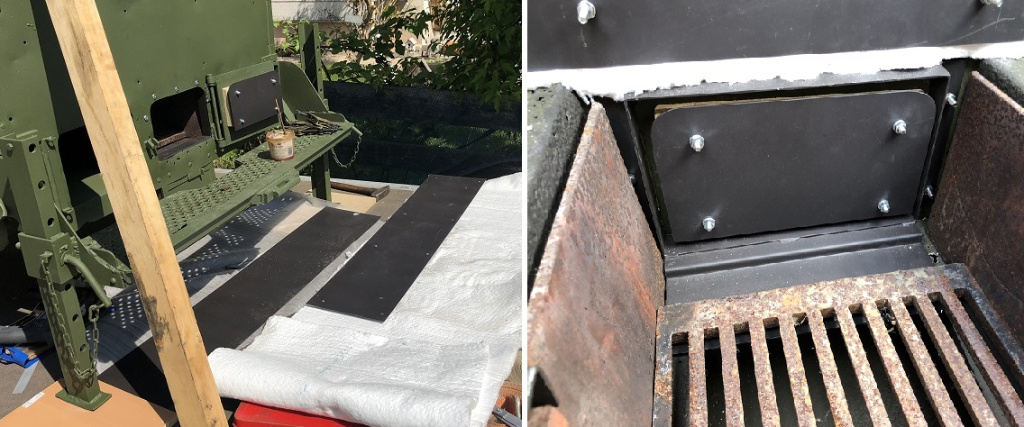

Jolies les tôles anti VapLock.
- laurentg
- Messages : 578
- Enregistré le : ven. 19 févr. 2021 18:59
- Localisation : 01 Ain bourg en bresse
Jolies de loin, comme toute la machine . . .
Après, j'espère que ce sera efficace . . .
Le tissu, c'est des chutes d'isolant de récup quand, au boulot, il avait fallu étudier le supportage d'une tuyauterie inconel en pétro-chimie qui marchait à 900°.
Le gars que j'avais consulté à l'époque m'avait fait sa démo, flamme de chalumeau oxy d'un coté du tissu et on pouvait mettre la main de l'autre coté du tissu sans sentir la chaleur
Je m'en sert bien en plomberie quand il faut éviter de cramer le mur à coté de la brasure.
Je m'en suis aussi servi il y a 25 ans pour calorifuger mon carter de terrot sur lequel j'avais une brasure alu à faire, le temps de le monter à bonne température sans avoir trop de déperdition.
- Messages : 5515
Oui, ca marche bien ces materiaux.
Pour ma roulante j'ai une espéce de laine de verre qui resiste à 1.000°C.
C'est trés facile à travailler.
Ca protége les balloches du cuistot.
Pour les tôles de protection de carbu, j'ai des chutes d'isolant de turbine de turbo-compresseur.
