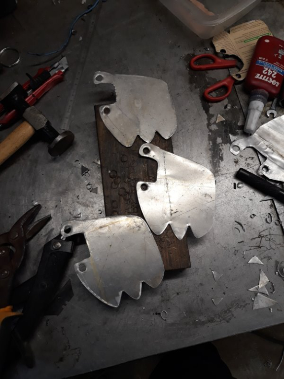

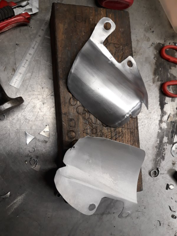

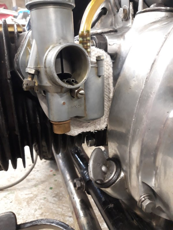

En attendant la bobine, le condo et la batterie, confection des anti vapor-lock :
Découpe dans de la tôle alu ep. 5/10ème :
Mise en forme :

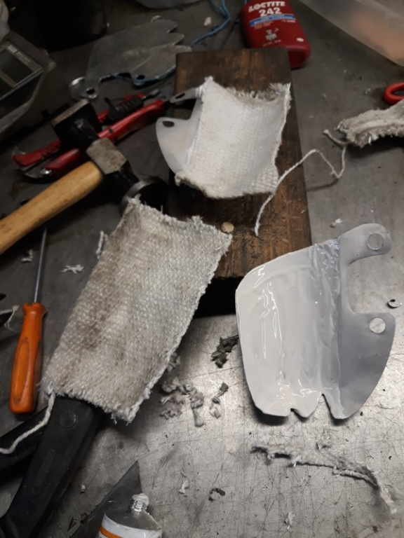

Micro billage de la face qui recevra la colle :
download/file.php?mode=view&id=12542
laurentg
Messages : 578
Message par laurentg »
Collage au silicone du tissu céramique :

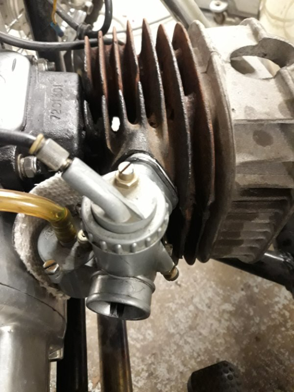

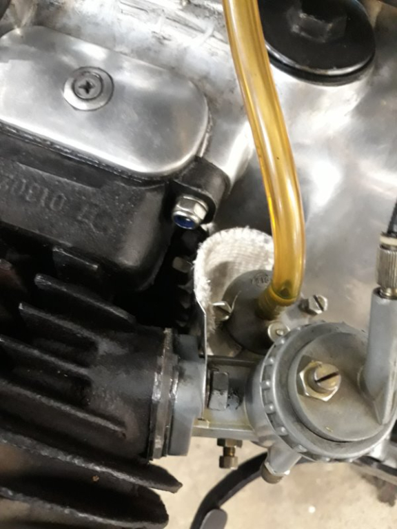

installation :

Messages : 1861
Purée, de l'ail tek sur ces machines, on aura tout vu !
Et des bandes velpeau à l'échappement pou accélérer la vitesses des gaz ?
Bravo pour tes découpes et pliages, c'est très joliment fait.
Gruobel
Messages : 565
Message par Gruobel »
Bravo, c'est des tôles anti vapor lock améliorées. ;)
Et merci aux forumeurs pour les idées d'amélioration ;)

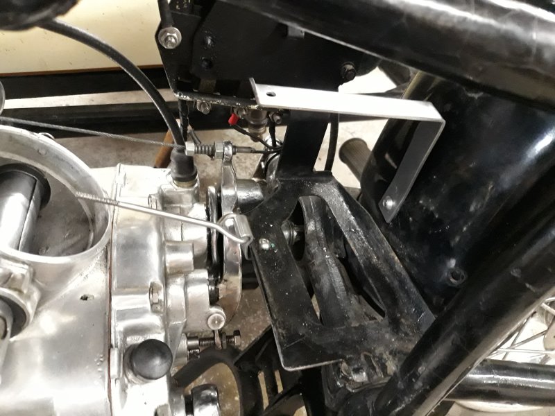

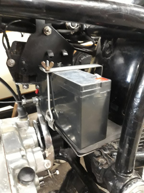

En attendant ma 2ème batterie 6v (qui sera couplée en série avec celle que j'avais déjà achetée), réalisation du dispositif de fixation :
Et j'avais une cosse coupée à pince coupante (donc intentionnellement ?!?) au niveau du fil "+" du régulateur. Je l'ai remise, ma lampe témoin s'allume au phare, mais je me demande pourquoi cette cosse a été coupée : problème potentiel avec le régulateur ? :?: :?:
