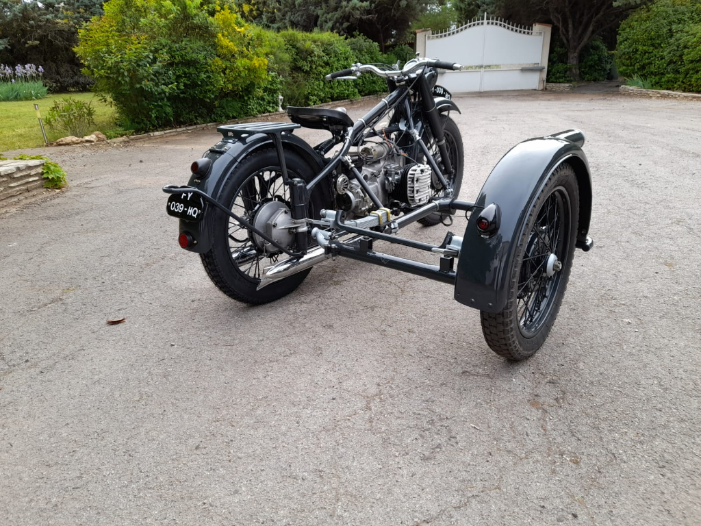

Put... Que c'est beau.
Messages : 5396
Re: Nouveau Membre Thierry 34
Absolument!
Messages : 2562
Superbe travail ;)

ajout de quelques modifs ....sélecteur revue , contacteur a clé ...look vieux métal ....
c'est assurément du beau boulot mais pourquoi se casser le bol à mettre absolument un moteur de M72 si c'est pour lui greffer une MT804 ?
c'est ton choix.... :?

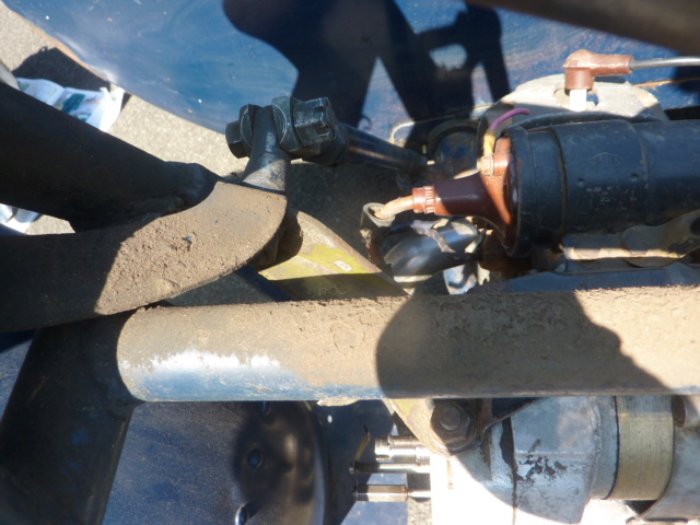

Belle ouvrage assurément.
As tu supprimé le support moteur avant ?
Il a une forme biscornue, il se prend sous le support bobine, va au cadre (attache tirant du side), puis à la colonne de direction.
Il était absent sur mon moteur de K750, mais je l'ai sur la M72.

Pour la boite de vitesse , c'est juste un choix pratique , j'ai une boite de M72 de la même génération que le moteur , et non je n'ai pas le support pour le moment , j'ai acheté un truc qui ne ce monte pas , bon , ce n'est pas une pièce rare ou difficile a copier ...pour revenir a cette boite , le problème c' est l arbre de transmission qui doit être plus court de 2 cm +- 0.5...donc je vais a la pèche ...
