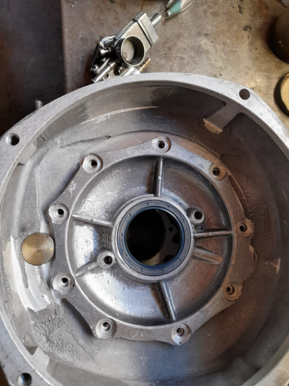

Voila modification du carter ar cote volant effectué , juste une paroi a grignoter , joint spi ok !!!! j'enquille les roulements et le bloc sera opérationnel , reste a attendre la pompe a huile haut débit et le petit carter inf +500ml ....encore deux semaines .....
