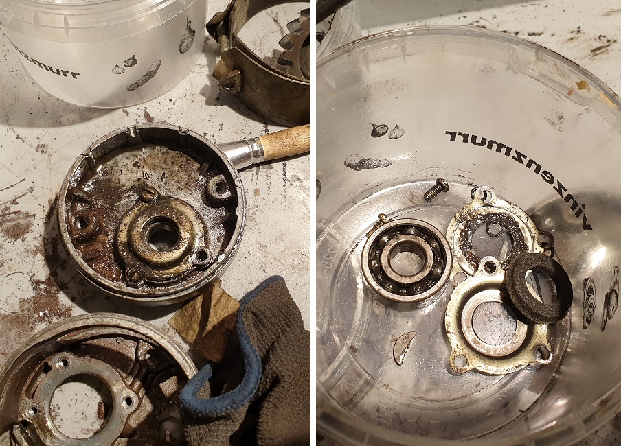

Piéces du palier avant. Une cage à feutrine de graissage qui fait aussi butée axiale.

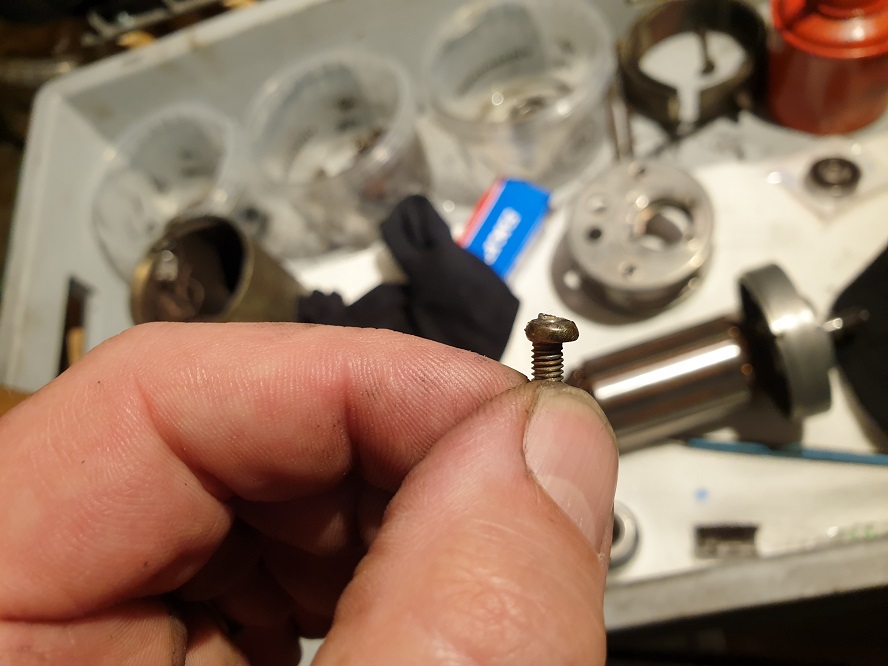

Il manquait une vis que j'ai récupérée dans le stator
Le roulement du palier avant n'est pas le même qu'a l'arriére.
