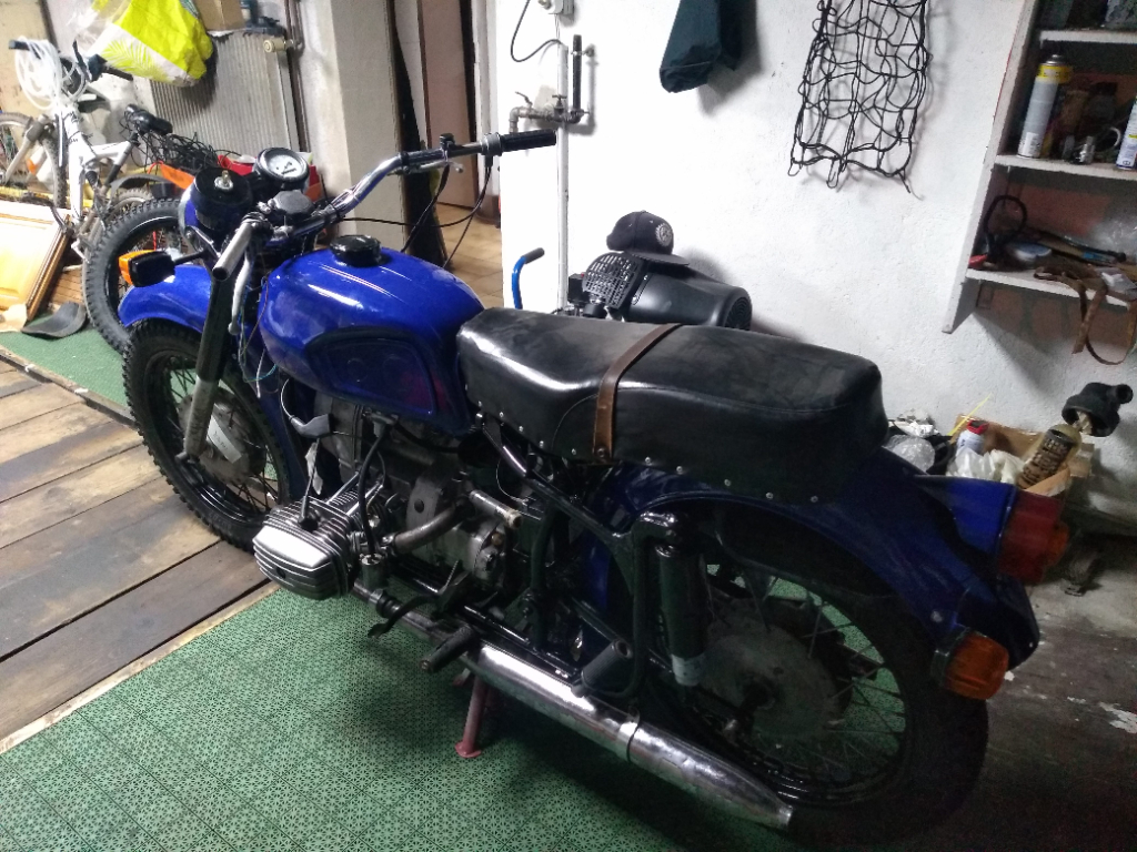

Restauration d'un MT 10 36 de 1983
- Messages : 5512
Salut à tous !
V'la la bête
Elle commence à avoir de l'allure
Le problème de kick est réglé, le faisceau fonctionne après quelques problèmes de masse suite à la peinture (on l'avait pas vu venir ça!!!)
On va tenter de le démarrer. Pas gagné : on a l'étincelle sur les bougies, mais il ne se passe rien.. on a tenté en mettant un peu d'essence directement dans la culasse, là il y a l'explosion. Donc on va tenter de re-régler les carbus... mais si c'est pas ça, je sèche !

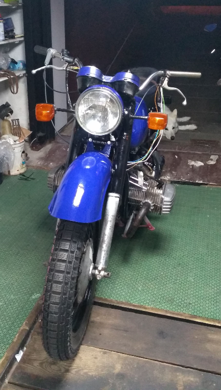

V'la la bête
- Messages : 1866
ou bien l'étincelle en se produit pas au bon moment (calage allumage)Frann a écrit : on a l'étincelle sur les bougies, mais il ne se passe rien.. on a tenté en mettant un peu d'essence directement dans la culasse, là il y a l'explosion. Donc on va tenter de re-régler les carbus... mais si c'est pas ça, je sèche !
ou le mélange n'arrive pas dans les cylindres (carbus ou soupapes)...
