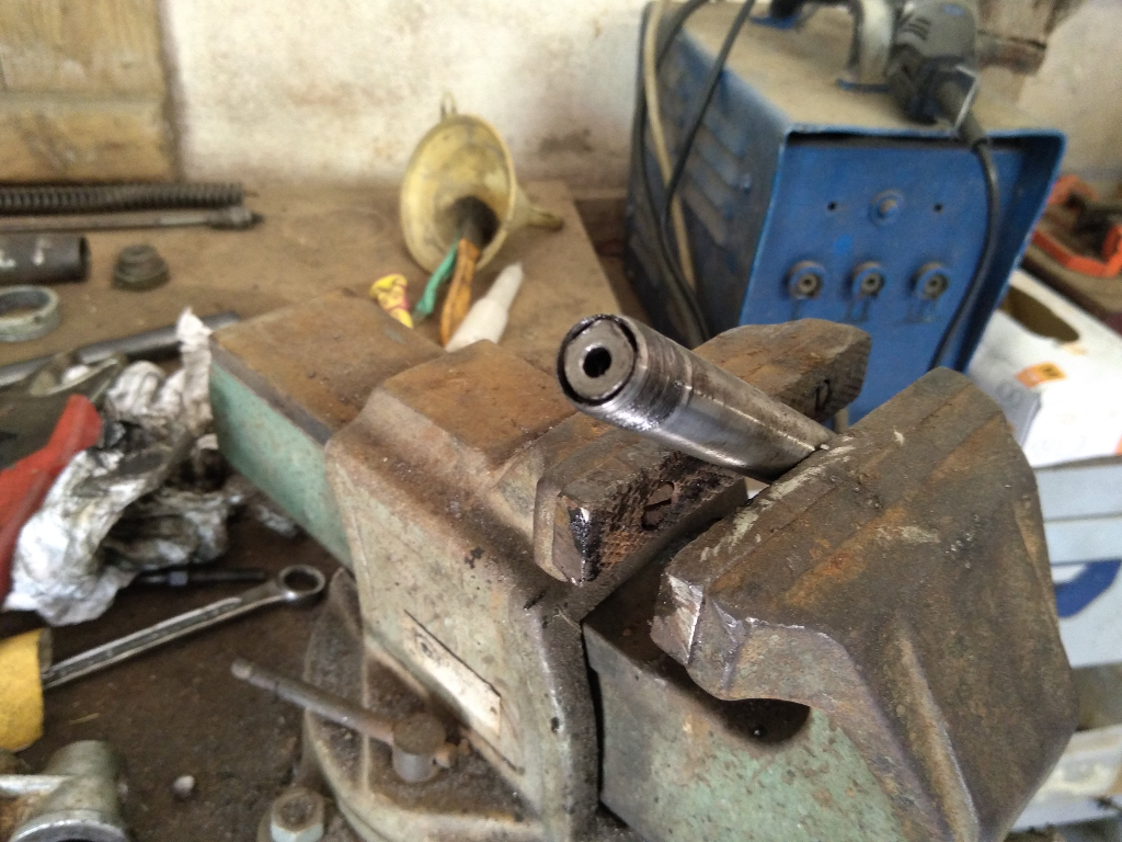

Aujourd'hui j'ai fini de démonter le tube droit.
Aaah dans celui là il y a le piston en un seul morceau !!
Mais bien sur il est coincé à mort ! Obligé de le sortir au chasse goupille, c'est pas censé coulisser dans son tube ???
Enfin bref,après démontage, voici les parties bonnes à garder. Tout l'intérieur est mort en fait...

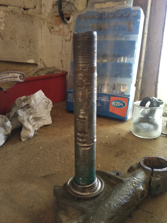

Mais qu'ont ils fait à ce pauvre tube de direction !! :shock: :? :o
On voit bien la jolie coupelle du bas, à peine entamée...

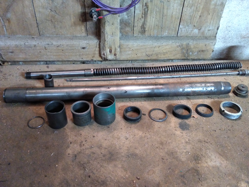

Voici le tube démonté avec ses éléments, dans l'ordre d'empilement.
Dans la pochette de réparation il y a un joint torique, que je n'ai pas trouvé en démontant. Dans 'le corps de presse étoupe" il y a une gorge, est ce qu'il irait y pas la dedans ?

Mon pôv Lilian, tu l'as trouvé où ta machine ???
Messages : 5403
Re: Remontage ural
Waoh, la tronche de l'axe de té. :shock:
Messages : 1858
Re: Remontage ural
Kreuzhof a écrit :Waoh, la tronche de l'axe de té. :shock:
on dirait que la colonne a été utilisée alors qu'elle avait avalé des billes...

Ta fourche est vraiment dans un sale état. Moi qui me plaignais de l'état de la mienne.

westy64 a écrit :on dirait que la colonne a été utilisée alors qu'elle avait avalé des billes...
Ouaip à tous les coups c'est un truc du genre ! En plus on dirait que l'axe n'est pas tout à fait perpendiculaire au té, mais c'est peut être normal ?
Messages : 1858
Re: Remontage ural
L'axe n'est pas vissé dans le té inférieur ?
Si ça se trouve tu peux le changer.
